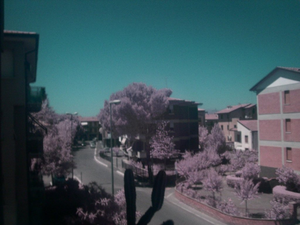

Ecco che viene fuori con un solo spezzone di dia (tralasciando la foto in sé che fa piuttosto schifo, per di più sfocata, mossa e rumorosa per gli alti iso...)
 Dimensione:  92.08 KB
 Visualizzato:  File visto o scaricato 1764 volta(e)

Con qualche leggera correzione non mi pare male, come cromia ... Wink
 Dimensione:  50.86 KB
 Visualizzato:  File visto o scaricato 1732 volta(e)
