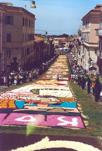

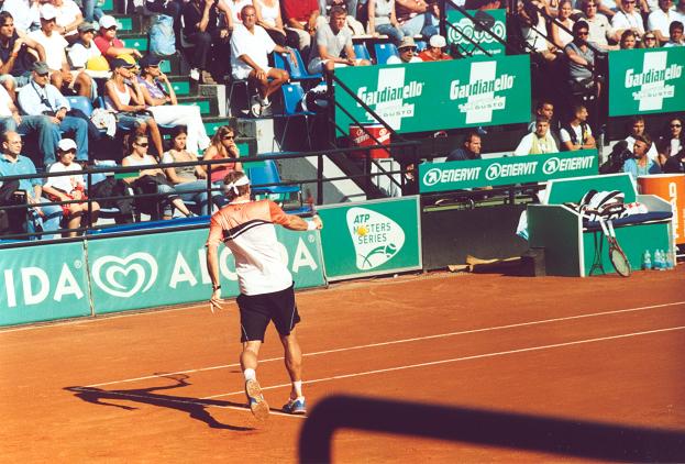

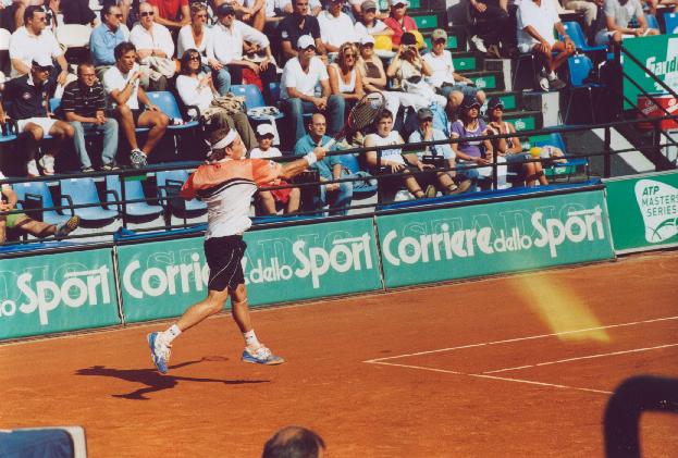

Salve. Ho una vecchia Rollei SL35. E' da un po' di tempo che mi presenta un fastidioso difetto che si riscontra su molte delle foto che scatto. Ho fatto vedere la macchina ad alcuni riparatori e mi hanno cambiato delle guarnizioni ma i risultati sono solo di poco migliorati.
Il difetto (che potete vedere nelle foto postate sotto) si presenta sempre dalla stessa parte della foto e sembra quasi uno "sbaffo" di luce. alcune volte è più accentuato (soprattutto quando c'è molto sole) alcune volte (anche se c'è il sole) non compare. Il difetto ritengo sia della macchina perchè me lo fa con tutti gli obiettivi che ho.
Spero mi possiate aiutare.
Grazie.
Emanuele

Potrebbe essere ho qualcosa dentro all'alloggiamento dello specchio che riflette della luce oppure la tendina (probabilmente la seconda) un po lisa in quel punto e che non tiene più perfettamente la luce.
