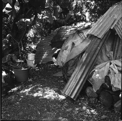

Posto la scansione del negativo di un fotogramma della PanF/120 50@50 in HC-110
1+31 / 9'. Perchè questo grigiume generalizzato ?
Scansione 4800 a 8 bit,
tutti i filtri disabilitati..........
MANNAGGIA... PERCHE' NON MI FA ALLEGARE IL FILE ?

aragorn
Iscritto: 31 Ago 2006
Messaggi: 511
Località: palermo
MessaggioInviato: Lun 11 Giu, 2007 7:17 pm    Oggetto: Rispondi con citazione
Tomash, come hai fatto a allegare il file di 400kb ? A me dice che il file dev'essere max 90Kb !

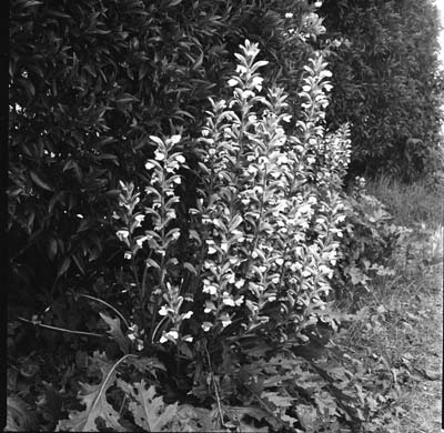

aragorn
Messaggi: 511
Località: palermo
MessaggioInviato: Lun 11 Giu, 2007 7:21 pm    Oggetto: Rispondi con citazione
Ancora un fotogramma...
 Dimensione:  86.12 KB
 Visualizzato:  File visto o scaricato 591 volta(e)

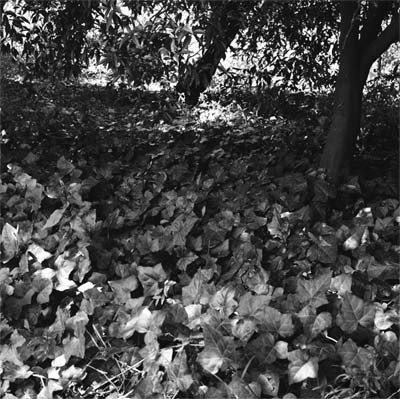

aragorn
Messaggi: 511
Località: palermo
MessaggioInviato: Lun 11 Giu, 2007 7:23 pm    Oggetto: Rispondi con citazione
ancora uno.....
 Dimensione:  80.78 KB
 Visualizzato:  File visto o scaricato 590 volta(e)

Tomash
Iscritto: 21 Giu 2005
Messaggi: 11774
MessaggioInviato: Lun 11 Giu, 2007 7:27 pm    Oggetto: Rispondi con citazione
Hai ritoccato i livelli ?
Credevo peggio, certo che dall'HC110 qualcosa esce sempre.
Alla prima giornata di sole voglio provare anche io, mo domani mi vado a comprare la PanF.
Non è un allegato, l'immagine è apoggiata su flikker e ho solo messo il link racchiuso tra i tag [img]<link-immagine.jpg>[/img].
impressionando
Iscritto: 22 Mar 2005
Messaggi: 9100
Località: Reggio nell'Emilia
MessaggioInviato: Lun 11 Giu, 2007 7:36 pm    Oggetto: Rispondi con citazione
Quei negativi sono da mettere su carta. Solo dopo li potrai giudicare.
