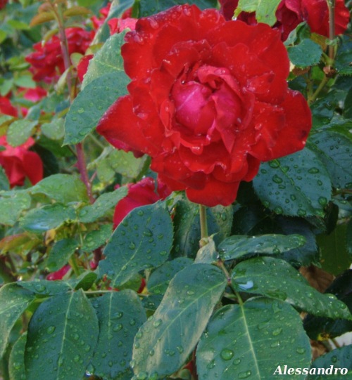

etere ha scritto:
Anche a me succedeva provando (in ombra) a fotografare delle rose rosso carminio acceso...era quasi impossibile eseguire la foto!
Hai centrato perfettamente il problema.
Nonostante i salti mortali, non c'è stato verso, nel mirino era impossibile ottenere un'immagine perfettamente nitida, come potete vedere dall'unica foto uscita, non è venuta a fuoco.
Ciao Ale

Capita frequentemente che fiori dal colore prossimo al magenta presentino una sorta di bruciatura del colore, del tutto simile alla bruciatura dei bianchi, con conseguente perdita di dettaglio.
Unica soluzione sottoesporre allo scatto o ( quando possibile ) recuperare in raw.

Dati Exif:
Shutter: 1/159 sec.
Aperture: f/3.6
ISO speed: 64
Focal length: 14.8 mm
Non guardate la foglia sovraesposta, la mia attenzione è concentrata sul fiore.
Ho preso il raw da 64 Iso a cui ho aggiunto ben 3 stop.
Ho regolato i livelli di colore da tiff ed ho ridotto un po' il livello di rumore cercando di essere più delicato possibile Mah, poi l'ho ridimensionata in jpeg prima di spedirla.
Il fiore della begonia tuberosa non è piccolo eppure mentre tentavo di inquadrarlo vedevo solo una palla rossa, quindi ho sottoesposto pesantemente. Triste
Il risultato non si può dire certo buono. Triste

Ecco il risultato ottenuto:
Non ancora soddisfacente ma almeno ai 64 Iso iniziali ho aggiunto solo 0.52. Mah
Tecnica usata, avvicinato e allontanato dal soggetto.
Ciao Ale

Sai io ho provato a fare la foto pure evitando di impostare la modalità macro ma i risultati sono gli stessi.
In sostanza riprendere la pianta va bene ma l'interno del fiore niente da fare.
Per me questo è un ricordo in quanto è il secondo anno che ho questa pianta ed è la prima volta che mi si sta aprendo il fiore, l'anno scorso mi era caduto prima di aprirsi. Crying or Very sad
Questo è il massimo che ho ottenuto:
Camera: FUJIFILM FinePix S5600
Shutter: 1/124 sec.
Aperture: f/3.4
ISO speed: 64
Focal length: 18.9 mm
ho regolato soltanto i livelli ed aumentato gli Iso:
64+1.95 senza altre correzioni.
Almeno non è impastata come la precedente mi sembra sufficiente peccato non sia buona ma sufficiente direi di si.
Quanta fatica. Triste
