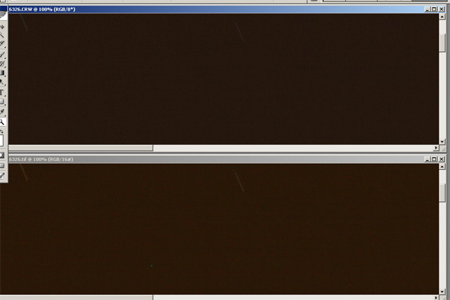

non riesco a capire...
guardate lo screenshot qui sotto, sono due immagini affiancate con sopra il raw aperto con PS, e sotto il tiff convertito con breezebrowser... stesso ingrandimento (100%), stesso particolare (si vedono le strisciate delle stelle), ma il puntino verde si vede nel file tiff e non nel raw... l'ho ridotto un po' per caricarlo sul forum, ma qui il salvataggio in jpg della schermata non c'entra: anche guardandolo a occhio il puntino nel raw non si vede, nemmeno al 400%!!!
come mai?

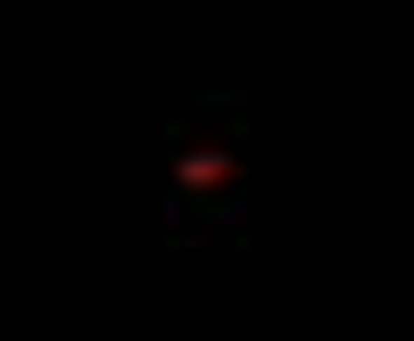

Ho scoperto che ne ho uno anchio sulla mia 10D, il mio è rosso.
Si vince qualcosa?
 Dimensione:  13.62 KB
 Visualizzato:  File visto o scaricato 4766 volta(e)

1) si vede una croce perchè i colori vengono interpolati, essendo il sensore coperto da un filtro rgb bayer.
Il pixel in questione porta l'informazione relativa solo ad un colore, come i pixel adiacenti... ergo, per generare un pixel rgb, il software fa la "media2 dei pixel adiacenti, e la media tra un pixel con valore 255 e un pixel con valore 0 è un pixel grigio 50%... o verde, o giallo, o qualsiasi sia il colore che si ottiene sommando i colori del filtro dei pixel.
2) photoshop evidentemente ha una funzione che elimina automaticamente gli hot pixel o usa un'interpolazione diversa che non li rende evidenti

...questo direi che può essere tutto tranne che un hot-pixel...

...quello rosso che è stato postato qui (l'ultimo) non può essere un hot-pixel... se è interpolato è un altro discorso ma altrimenti come può essere ovale e con tutto quelle sfumature?
