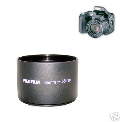

Ciao a tutti, sono un neofita/neoiscritto e ho acquistato da poco una s5600 come primo passaggio da una compatta verso qlcs di + ricercato.
Avendo acquistato inoltre su ebay un tubo adattatore per lenti ho notato che lasciando in wide nell'inquadratura si notano fortemente i bordi del tubo stesso; se zoommo leggermente invece il problema è risolto.
E' una cosa normale....????

Un tubo adattatore per lenti? Perchè non un anello?
Soltanto montando un moltiplicatore di focale dovresti avere il tipo di problema a cui ti riferisci! Altrimenti non è normale.

è semplicemente un tubo adattatore fujifilm in alluminio 55mm a cui dovrei applicare una lente grandangolare 0.5x.
La lente non mi è ancora arrivata. Secondo voi una volta montata la lente il problema si risolve?

No no la 5600 ha 55mm....sono sicuro perchè ho montato su anche il paraluce. Il prblema è dato dal fatto che nel momento in cui ho montato il tubo per provalo ho notato che in wide si notano i bordi del tubo nell'inquadratura mentre se zoommo leggermente ovviamente i bordi del tubo scompaiono. Volevo solo sapere se si trattava di una cosa normale o ho se la mia macchina è un po deficiente! Very Happy

scusa pensavo che era come la 6500
secondo me no, premetto che però ho la tua stessa esperienza! Imbarazzato
io con il raynox dcr-250 ho lo stesso "problema"
infatti a 28mm, quindi tutto wide!, mi si vede la plastica del raynox! per farla scomparire arrivo quasi ai 100mm!
a volte invece mi tengo la vignettatura (si dice così? bo!) e poi taglio con qualche programma in pw!
penso che sia proprio normale!
Assolutamente no... semmai si accentua visto che più si amplifica il grandangolo e maggiore sarà il campo.
Il tubo adattatore che dici, serviva alla s5000 o s7000 che avevano l'obiettivo telescopico. Sulla s5600 c'è il "tubo" fisso e l'obiettivo telescopico ci lavora dentro. A te non serve nessun tubo adattatore ma solo un anello adattatore che va da 55mm (diametro filettatura s5600) a xxmm (filettatura della lente addizionale). Che diametro ha la filettatura della lente che hai acquistato? Te lo chiedo perchè se il tubo adattatore che possiedi e quello della foto postata, essendo 55mm in entrata e 55mm in uscita, è assolutamente inutile.

la lente è 55 mm...anche quella, quindi ho preso un tubo per niente giusto????
Quindi in che modo potrei montare sulla stessa macchina filtro uv e polarizzatore, lente grandangolare e paraluce? Spero esista un modo...
