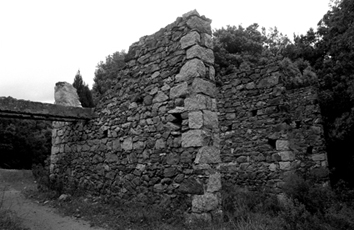

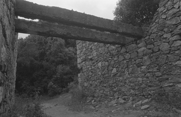

Però, però... dopo la scansione non riaffermerei che il risultato sia stato eccellente, anzi... Mah
Essendo una pellicola già dal contrasto spinto i negativi risultano piatti, troppo grigiosi e dal contrasto ridottissimo. Si, la giornata era molto grigia e scura anch'essa però... ho come la sensazione di aver sbagliato in qualcosa... Va be', la prossima volta vedrò se si ripete questa cosa ma saspetto una giornata dalla buona luce Wink Wink
Allego due foto, una non trattata ed una "fotoscioppata" Mandrillo
Img non elaborata

img elaborata
 Dimensione:  82.65 KB
 Visualizzato:  File visto o scaricato 673 volta(e)

MessaggioInviato: Lun 28 Mgg, 2007 9:51 am    Oggetto: Rispondi con citazione
Non basarti mai sulle scansioni per valutare un negativo.
Lo scanner tira su tutto a modo suo, la valutazione va fatta sempre stampando "alla vecchia" con l'ingranditore.

L'accoppiata PanF + Microphen non l'ho mai provata, ma effettivamente è bizzarra.
Il Microphen è il rivelatore energico di casa Ilford, nato per sviluppare pellicole di alta sensisbilità che di solito hanno un contrasto basso.
Per la PanF ci vuole qualcosa invece che ne esalti l'acutezza, molto compensatore e che tenga il contrasto sotto controllo.
Un Rodinal ad esempio o un D76 molto diluito.
Ilford consiglia il Perceptol, un rivelatore solvente che non sfrutta appieno la sensibilità ma che riduce ulteriormente la grana, a me questa accoppiata non piace, ok che la grana diventa assolutamente invisibile ma l'acutezza ci perde troppo.

Io ho provato Panf e Microphen (1+3) con i risultati riportati QUI e non darei la colpa allo sviluppo, piuttosto la scarsa diluizione, l'alta temperatura hanno portato a tempi molto brevi non facilissimi da controllare.
Sarebbe da controllare anche se l'esposizione è stata corretta (gli scanner solitamente correggono in automatico l'esposizione) altrimenti è facile avere scansioni scarse di contrasto.

Guardando per bene le scansioni postate direi che sono stampabilissime Wink
Il danno l'ha fatto più lo scanner che il rivelatore.
Azzeccatissima l'osservazione di Roberto sulle qualità degli scanner Wink

Però non sono affatto d'accordo con alcune affermazioni: posso straconfermare che lo scanner (epson F-3200 per trasparenti) non c'entra assolutamente nulla col grigiore diffuso che si vede nella prima foto. Non è la prima scansione che faccio, ho già scansionato una grande quantità di neg in bn, anche ben più critici di questi ultimi (concerti con luce quasi zero, reportage in notturna) ed i risultati sono sempre di grande soddisfazione. No, il grigiore che vedete è probabilmente dipeso da uno sviluppo fatto non perfettamente, magari poco diluito, magari non adattissimo ma sono assolutamente certo che l'eccellente Epson è "non colpevole" Wink

Confronta ad occhio sul negativo i due fotogrammi e vedrai che ti risponderai da solo sul perchè del grigiore.

Beh, ha abbondato di 30" rispetto al temo di bugiardino... direi trascurabile. Per me sotto l'ingranditore cambia tutto. Per rendertene conto guarda i livelli della scansione e elimina la parte bruciata (in stampa faresti la stessa cosa inconsciamente).

Le due immagini che ho allegato presentano, non processate, lo stesso problema però la prima che vedete è così com'è mentre la seconda, che per me è molto buona, è già trattata in photoshop; ovviamente se confronto i due negativi, entrambi sono grigi nella stessa misura. In effetti non è un dramma perchè con una regolatina ai livelli ed una al contrasto riesco senza problemi a recuperarle (e, come giustamente osservate, in CO sarebbe la stessa cosa) ed a farne anche delle belle immagini. E' tutto ok quindi però credo che uno sviluppo con diverse caratteristiche mi avrebbe evidenziato meno le ombre ed una giornata meno plumbea avrebbe contribuito a migliorare il tutto.

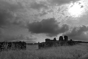

Ecco un'altra immagine che mi piace abbastanza, anch'essa "fotoscioppata" LOL
Ciao, Osvi.
 Dimensione:  69.89 KB
 Visualizzato:  File visto o scaricato 562 volta(e)
