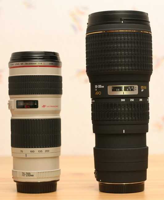

oversim ha scritto:
Pero' a questo punto la domanda sorge spontanea Ops : se proprio devo stare su un F4.0 perche' non il 100-300 F4.0 di Sigma?
...la differenza principale direi che è data dal fatto che pesa il doppio ed è molto più grosso:
 Dimensione:  21.41 KB
 Visualizzato:  File visto o scaricato 1070 volta(e)
