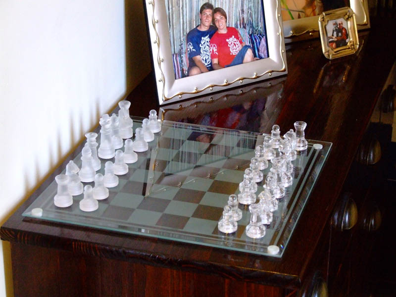

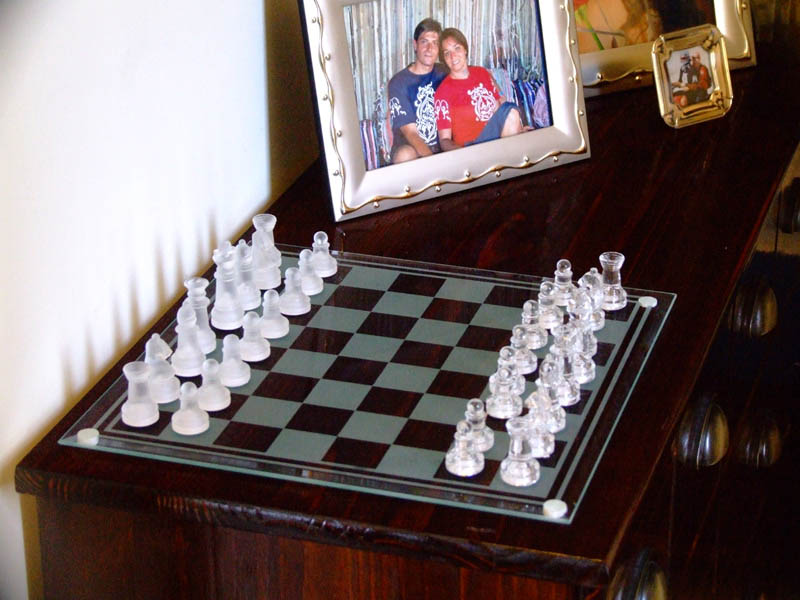

Eccovi le foto, come potete vedere , la prima è senza mentre la seconda è con.
A voi le soluzioni

Plastic architect
Iscritto: 23 Mar 2007
Messaggi: 18
Località: Lugano Swiss
MessaggioInviato: Sab 12 Mgg, 2007 5:46 pm    Oggetto: Rispondi con citazione
con Pol

Plastic architect, questa volta c'ho pensato io ma la prossima metti delle immagini più piccole altrimenti diventa fastidioso leggere il 3D.
Imposta la macchina in priorità di apertura, punta quello che devi fotografare e ruota il polarizatore fermandoti al punto dove il tempo è maggiore.
Puoi anche premere per metà corsa il pulsante di scatto per avere il blocco del fuoco e dell'esposizione, quindi ruoti il pola fino a trovare il punto più scuro visibile anche attraverso l'evf. Questo ultimo metodo è più difficile da praticare in quanto la differenza di luce è appena percettibile ma va benissimo quando serve levare un riflesso.
