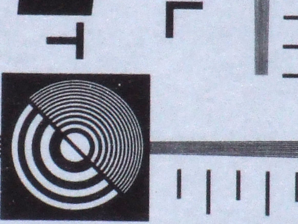

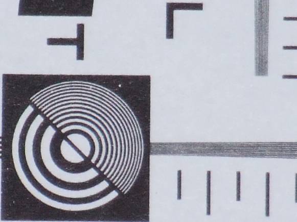

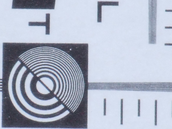

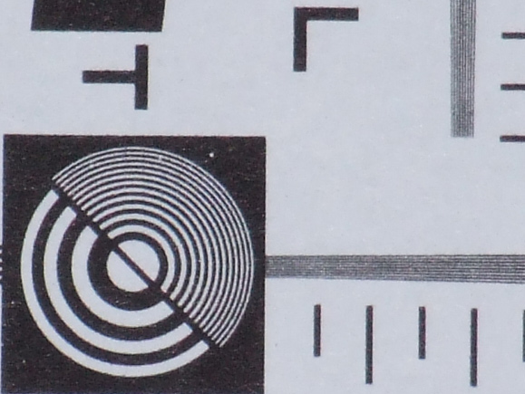

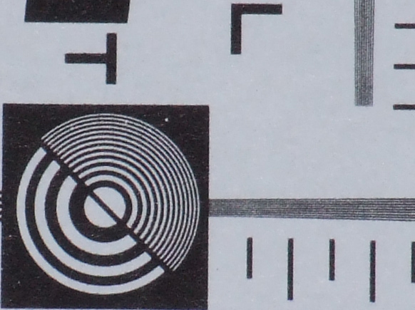

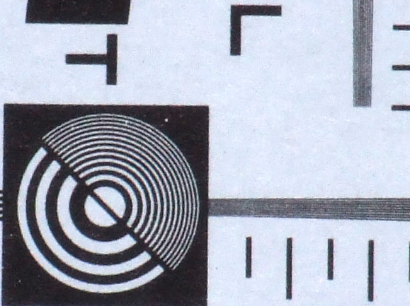

Su questo argomento ci sono moltissimi topic. Però ho notato delle cose che vorrei condividere con voi. Visto che stamane non avevo nulla da fare Ok! mi sono messo a fare questo test casalingo alla mira ottica e ho provato a scattare a 300mm variando di volta in volta il diaframma. Ebbene, a questa focale il diaframma + nitido non è attorno agli f4/f5 ma bensi a f7.1! Ossia alla scala intermedia dei diaframmi possibili con la focale 300mm... non so forse ho scoperto l'acqua calda ma pensavo che la questione "nitidezza ottimale a diaframmi intermedi" fosse vera a prescindere dalla distanza focale della lente in uso (in questo caso il 28/300 in dotazione alla s9600).
Notare che a 300mm@f11 la diffrazione è così elevata che chi (spero di no) ha provato la sua s9x00 con la mira ottica a quel diaframma, sicuramente avrà pensato che la sua macchina fosse difettosa.

d500: non saprei, ma in linea di massima si, anche perchè il sensore ha + o - le stesse dimensioni, quindi il piano focale dello stesso risulta colpito dalla luce in modo simile.
X le macro beh, chiudere il diaframma è solo utile ad aumentare la pdc. Direi che a f8 le cose non vanno poi così male quindi... cmq a f11 una macro non la farei mai Very Happy
In tutti i casi, f11 mi pare inutile visto anche che è come scattare a f64 con una reflex pieno formato. E poi la resa... sembra che la lente abbia la cataratta! Fino a f10 la perdita di dettaglio c'è ma la diffrazione è ridottissima, f6.4 e f7.1 sono molto simili ma se strizzate l'occhio alle linee orizzontali notate che a f7.1 sono leggermente + nitide.

f7 è più o meno il diaframma intermedio alla focale di utilizzo.
Forse non hai tenuto presente che la massima apertura da considerare è f4.9 e non f2.8.
