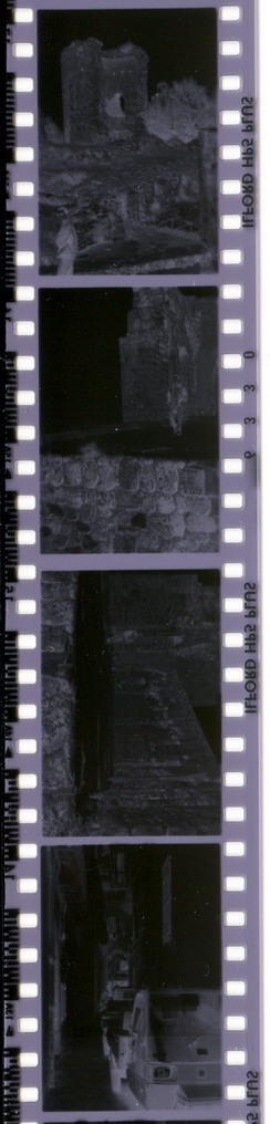

ecco la scansione , come vi sembra ??[/url]
 Dimensione:  64.07 KB
 Visualizzato:  File visto o scaricato 651 volta(e)

2 minuti di fissaggio mi sembrano un pò pochi, io con l'F201 sempre dell'ornano, faccio 2' di agitazione "violenta" e 3' senza agitazione poi però controllo sempre la pellicola, se è un pò violacea (come mi sembra essere la tua, anche se dalla scansione è difficile dirlo) la lascio ancora un pò a mollo!

se il fissaggio era già stato usato si spiega tutto, se era appena fatto e con le giuste diluizioni, non so, la mia era solo un'ipotesi, che io sappia, se la pellicola tende al violaceo è perchè non fissata bene, l'hp5 non la conosco molto, non so se è una caratteristica della pellicola...

il fix io di solito lo tengo 5 min per pellicole non tabulari, 7-8 min per tabulari. cmq è di dovere controllo prima del lavaggio. la tua sembra effettivamente un po' violacea, 2 minuti sono al limite, effettivamente.
per quanto riguarda il risultato, mi sembra che sia tutto annegato di bianco. in che condizioni di luce hai esposto?

Per me è ben esposta Wink
Solo che.... la scansione fa schifo Very Happy
2 minuti son pochi ma il fix insuff. lascia il magenta non il viola, poi.... c'è fix e fix.

Anche secondo me non è male, considerando come fanno schifo in generale le scansioni ....

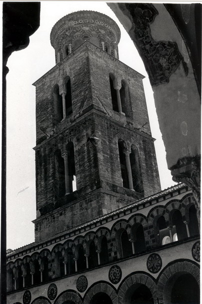

prima stampa
 Dimensione:  85.49 KB
 Visualizzato:  File visto o scaricato 587 volta(e)

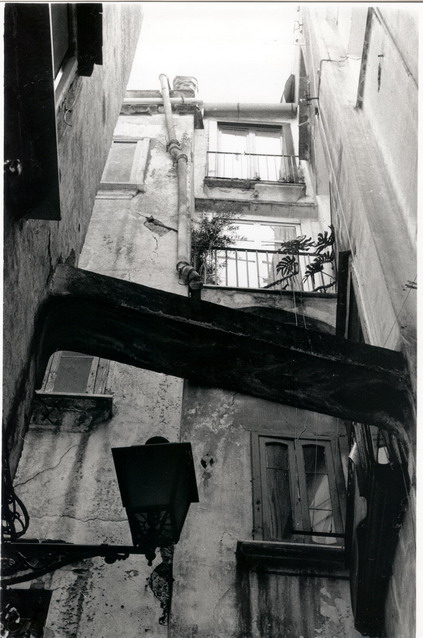

MessaggioInviato: Lun 07 Mgg, 2007 4:28 pm    Oggetto: Rispondi con citazione
seconda stampa, vari pelucchi tra porta e colonne e sul pavimento
 Dimensione:  80.95 KB
 Visualizzato:  File visto o scaricato 585 volta(e)

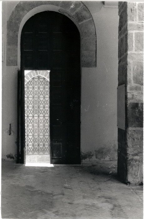

terza stampa calcare in alto a destra;
ceh ne dite delle tre ??
 Dimensione:  83.01 KB
 Visualizzato:  File visto o scaricato 584 volta(e)

Difficile dire se la chiusura delle ombre sia dovuta all'esposimetro o allo scanner ma il trattamento sembra ok Wink
