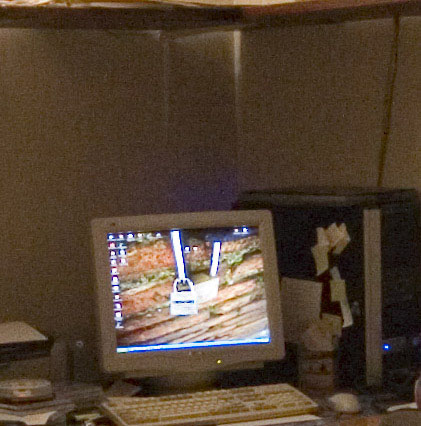

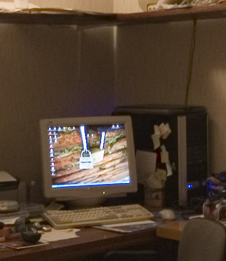

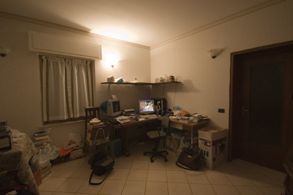

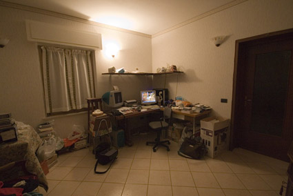

Ciao a tutti,
premessa, sono soddisfatissimo della mia 30D quindi è solo una curiosità anche perchè non ho ancora avuto occasioni vere e proprie per provarla sul campo con iso alti e poca luce, però...
leggendo qua e la sul forum ho notato foto a 800 iso che mi sembrano mooooolto + belle (a livello di rumore) delle mie...
vi posto l'immagine a 3200 e 800iso e due crop 100%, uno a 3200 e uno a 800iso...
tutto a f/4 con il 10-22 sigma a 10mm...
tutto fatto al volo solo per vedere il rumore generato Smile
Volevo un parere, possibile che finora non mi sia accorto di niente perchè non confrontavo i miei scatti con altri e invece ho un problema di rumore eccessivo? Può anche essere che sia normale, cerco rassicurazioni Smile o indicazioni sulle cure Triste
Cosa ne pensate? Nella norma o devo preoccuparmi?
Grazie mille
Ale

In attesa di altri pareri, dal mio canto, posso dirti che altre volte si son visti esempi simili, forse anche di rumore molto piu' elevato, mandandola poi in assistenza tutto si e' sistemato.
Poi come gia' detto, attendiamo altri piu' autorevoli pareri. Wink

Non sarà che sono sottoesposte?

Ma... no, l'illuminazione è veramente scarsa, c'è solo una clip da parete accesa e pure con luce bassa... ho esposto con la misurazione parziale... inoltre sono stato attento a non sottoesporre o sovraesporre... poi per carità... era solo per vedere il rumore...
Boh... perchè, anche a te Ander sembra sia eccessivo il rumore vero?

Mah, a me pare normale a dire il vero... Più o meno come la mia 5d, cioè niente di che a 800 e visibile a 3200. Non dimenticare che stai guardando lo scatto come se fosse una stampa di 1 metro di lato o giù di lì! Con un piccolo trattamento in NeatImage anche lo scatto a 3200 è usabilissimo.
Secondo me se fosse un po' più chiara sarebbe molto più leggibile.

A me non pare proprio di vedere rumore, specie se considero che il fondo è poco illuminato; in una situazione di illuminazione "spot" esasperata come quella è normale che si ottengano risultati poco ottimali; ne ho parlato recentemente in questo 3D:
http://www.photo4u.it/viewtopic.php?t=186214
Inoltre ACR è probabilmente il miglior programma di conversione per i RAW; ma li "aggiusta" in automatico durante la conversione; quindi se vuoi vedere come è venuto effettivamente lo scatto dovresti impostare tutti i valori a zero (e non so se l'hai fatto? )

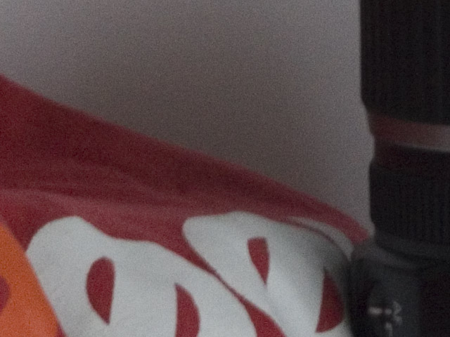

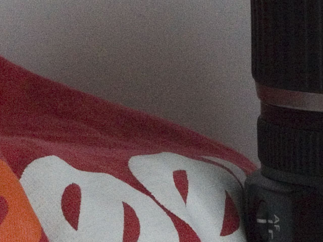

MessaggioInviato: Ven 27 Apr, 2007 8:03 pm    Oggetto: Rispondi con citazione

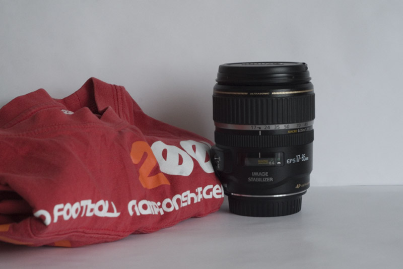

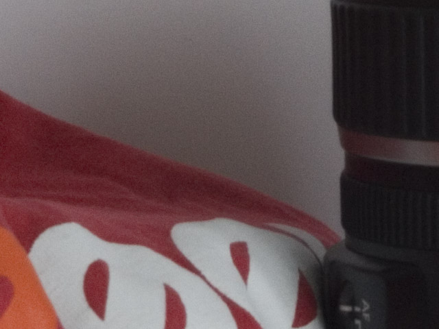

Ecco questo dovrebbe essere tutto + attendibile...
alle 2020 di sera con luce naturale, fogli bianchi di sfondo, una maglietta colorata e un obiettivo nero.
3 scatti con il 50mm canon f/1.8, uno a 800, uno a 1600 e uno a 3200 iso.
Tutti e 3 a f/11, l'800iso con 8 sec. di esposizione, il 1600 3.20 sec. di esposizione e il 3200 con 1.60 sec. di esposizione.
Aperti in photoshop, con camera raw, impostando il recovery (come diceva luca) a 0, ma anche fill lights a 0 e black a 0. salvati così come sono usciti da camera raw.
A voi il verdetto.
Ale

800 iso crop
 Dimensione:  67.59 KB
 Visualizzato:  File visto o scaricato 1114 volta(e)
160 iso crop
 Dimensione:  79.34 KB
3200 iso crop
 Dimensione:  79.72 KB

MessaggioInviato: Ven 27 Apr, 2007 8:08 pm    Oggetto: Rispondi con citazione
Uhm. Secondo me c'è qualcosa che non va, forse i tempi troppo lunghi causano problemi al sensore che si scalda, perchè quello a 3200 è forse il più nitido dei tre (guarda la scritta "AF" sulla lente ma anche la ghiera)

MessaggioInviato: Ven 27 Apr, 2007 9:33 pm    Oggetto: Rispondi con citazione
a me non pare una differenza esagerata.. ti invirto a fare un'altro test.
