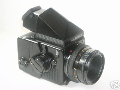

Alternativa economica è una Zenza Bronica SQ con PS 150 f4 (bada, il PS non l'S)
Per quanto riguarda i tempi, la regoletta solita vale e non vale, da un lato le biottiche non muovendosi possono scattare con tempi ridicoli anche a mano libera, dall'altra le SLR con i loro mastodontici specchi che sbattono sono un po più critiche delle reflex 35mm.

la bronica: come questa?
 Dimensione:  14.51 KB
 Visualizzato:  File visto o scaricato 3907 volta(e)
