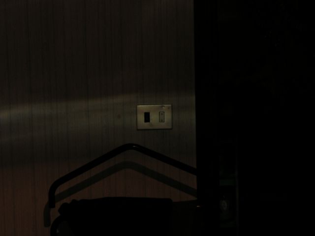

MessaggioInviato: Mer 08 Dic, 2004 11:09 pm    Oggetto: Rispondi con citazione
Non so se possa andare questa dubito
 Dimensione:  12.55 KB
 Visualizzato:  File visto o scaricato 2159 volta(e)
Andrea Giorgi
supporto tecnico
Iscritto: 13 Dic 2003
Messaggi: 12696
Località: Pavia
MessaggioInviato: Mer 08 Dic, 2004 11:13 pm    Oggetto: Rispondi con citazione
...che quella roba?
filo
Iscritto: 07 Giu 2004
Messaggi: 257
Località: Venezia
MessaggioInviato: Mer 08 Dic, 2004 11:15 pm    Oggetto: Rispondi con citazione
Immaginavo, è l'unica cosa che sono riuscito a fotografare in camera a 1/25 di sec f2,6 alla focale 20,1mm purtroppo di meglio nn ho trovato LOL
