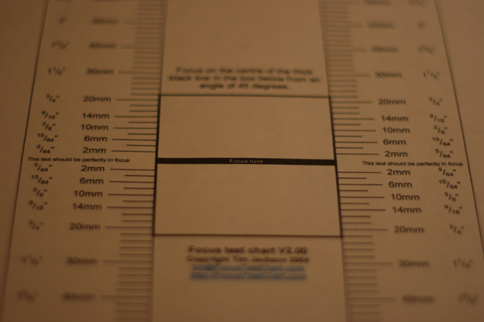

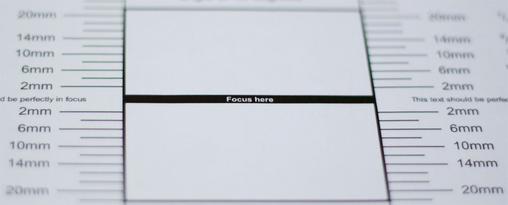

Ragazzi mi è arrivato da poco il 50ino e vista la mia solita fortuna per esser sicuro del suo corretto funzionamento ho deciso di fare la classica prova del front/back focus...
Allora vi posto due scatti, fatti entrambi con il treppiedi e autoscatto.... messa a fuoco sul solo punto centrale...
Secondo voi è a posto? a me non convince molto per la differenza che c'è tra la parte destra e sinistra... è normale? Mah
Per esempio nella foto 1 a sinistra sembra ok ma a destra no...
Per la foto 2 è il contrario... mi sembra giusto a destra e no a sinistra...

forse l'obiettivo non era perfettamente perpendicolare al foglio... magari da un lato il foglio è leggermente più vicino che dall'altro. Comunque la messa a fuoco mi sembra che funzioni, ed era questo lo scopo del test !

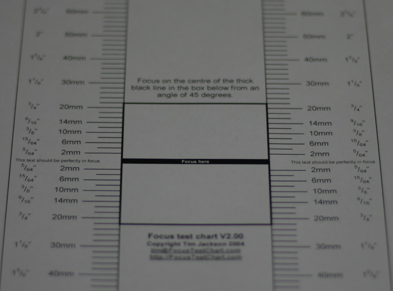

ecco il mio....

mhm sembra meglio il tuo.... Crying or Very sad
sembra più uniforme come messa a fuoco a destra e a sinistra...

guarda che quella cosa dipende dal fatto che la macchina era ruotata e non era perfettamente dritta Wink
prova a rifare il test prendendo dei punti di riferimento per allinearla bene...
nonostante tu abbia la 350d, hai ottenuto un ottimo test! e non hai bisogno di preoccuparti Wink

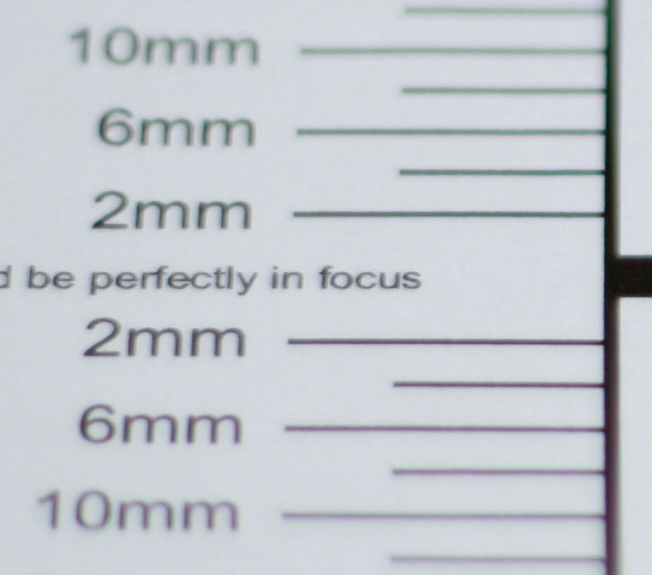

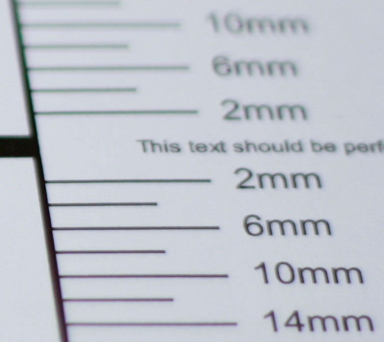

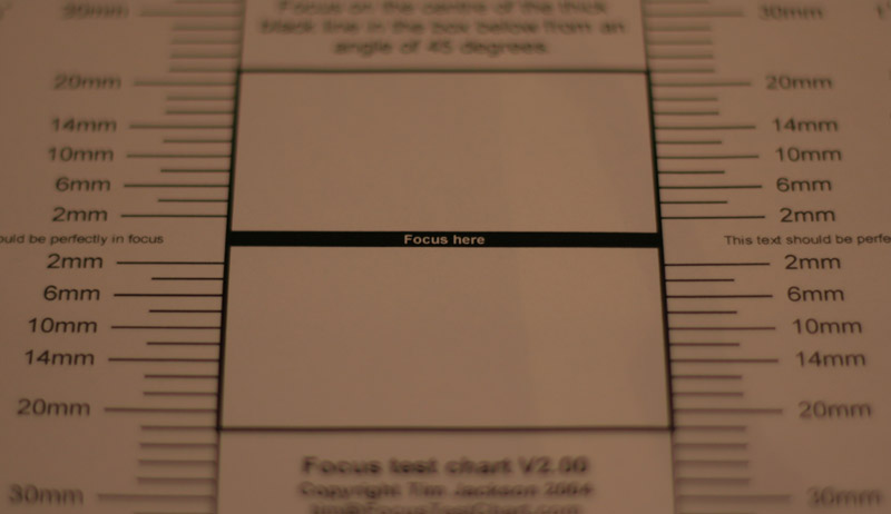

Ciao a tutti,
visto che è stato già aperto un 3D in proposito, ne approfitto per sottoporre alla vostra attenzione il test effettuato sul mio 50ino Canon 1.8 MkII montato su 30D.
Condizioni di test:
- Mira a 45°
- F 1.8, pochi cm oltre la minima distanza di messa a fuoco
- Buona luce diurna (T=1/400)
- Macchina poggiata su tavolo (30D)
- Autoscatto e presollevamento specchio
- Unica pressione tasto AF
Ho effettuato circa una decina di tentativi, tutti con risultati equiparabili.
Io noto una sostanziale precisione dell'AF sul lato SX, mentre c'è un'evidente disallineamento sul lato DX.
Il foglio è sostanzialmente allineato con l'asse dell'obiettivo. La lieve inclinazione che si nota non mi pare possa giustificare la differenza di fuoco che si nota sui due lati.
Voi che ne dite? E' un errore tollerabile? E' il caso di mandarlo a tarare?
Vi prego datemi un parere che non so più che fare. Scatto molto ad ampie aperture e mi trovo con molti scatti fuori fuoco: vorrei capire quanta parte è mia resposabilità e quanta dell'obiettivo.
Attendo fiducioso vostre opinioni.

secondo me eri storto te....si vede chiaramente dal foglio
