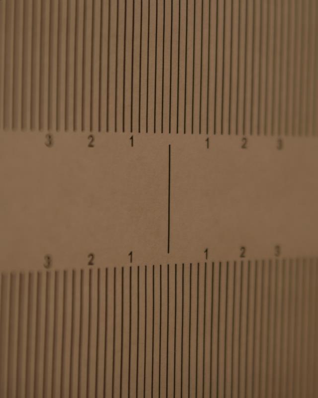

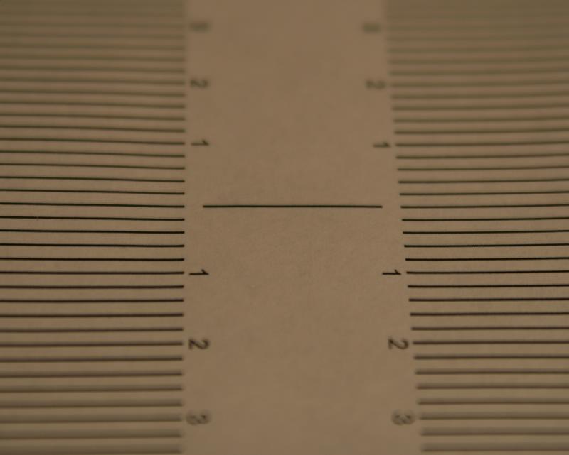

Hola a todos,
mi è appena arrivato il 28-75 2.8 Tamron.
Ho cercato un pò in giro quali test fare per il Front-Back Focus.
Vi posto 2 immagini del test.
Il test è stato fatto a 75mm 2.8 su cavalletto.
Il foglio è stato messo a 45° rispetto alla macchina,
e la macchina è stata mesa a 45° rispetto al foglio.
... il tutto con la luce impietosamente gialla della lampadina.
Vi chiedo scusa per il "non" bilanciamento del bianco.
Che ne dite ?
Và bene ?
Quali altri test devo fare ?
Heineken?
macchina a 45° rispetto al foglio in piano
 Dimensione:  42.69 KB
 Visualizzato:  File visto o scaricato 400 volta(e)
foglio a 45° rispetto alla macchina perpendicolare
 Dimensione:  46.85 KB
 Visualizzato:  File visto o scaricato 399 volta(e)

MessaggioInviato: Lun 02 Apr, 2007 10:58 pm    Oggetto: Rispondi con citazione
la seconda perfetta.
la prima un pelo di FF ma prima di parlare di problemi lo userei un po sul campo...

MessaggioInviato: Lun 02 Apr, 2007 11:20 pm    Oggetto: Rispondi con citazione
Hola Mod,
io ho l'impressione che soffra leggermente di Back Focus.
Poi darmi indicazioni su quali altri test o prove posso fare ?
Grazie Ok!

MessaggioInviato: Mar 03 Apr, 2007 7:12 am    Oggetto: Rispondi con citazione
riesegui a 28mm, è dove questa lente di solito presenta problemi
