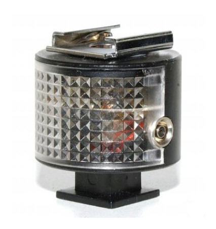

Ciao a tutti
ho questo vecchio flash.
Ne ho anche uno 580ex.
Il 580 può lavorare sia da slave che da master.
Però lavorandoci come master, il 430ez riesce a fare da slave????

Al 430EZ ci aggiungi una servocellula ( fotocellula flash / servolampo ) tipo questa :
http://cgi.ebay.it/AC-MINI-FOTOCELLULA-OMNIDIREZIONALE-CON-ZOCCOLO-MULTI_W0QQitemZ140136819529
ce ne sono svariati modelli ...
Il 580EX lo imposti in modalità M-manual mediande il pulsante "Mode" sul corpo stesso del Flash;
tienilo premuto qualche secondo se non risponde subito, deve comparire 'M' in luogo di 'E-TTL' sul display.
Anche, la levetta alla base del 580EX (OFF/MASTER/SLAVE) la metti su OFF.
Ora il remoto 430EZ+servolampo lamperà all'unisono sul lampo uscente dal 580EX.
Devi impostare manualmente l'intensità del lampo su ciascuno dei due; si indica per frazione:
1/1 (piena potenza); 1/2 (mezza forza); 1/4; 1/8; ecc. .
E' cosa buona e giusta che il 430EZ ha il Vari-power, cioè appunto la regolazione manuale dell'intensità del lampo; altrimenti lamperebbe sempre a tutta forza.
