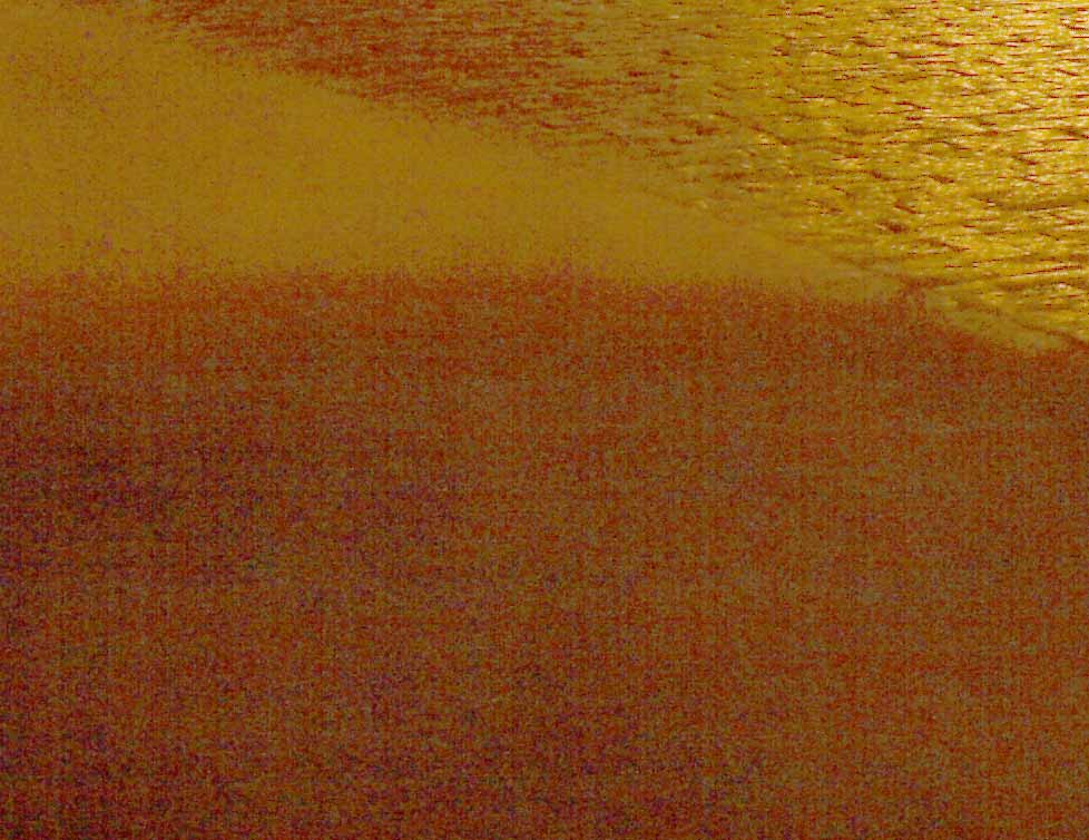

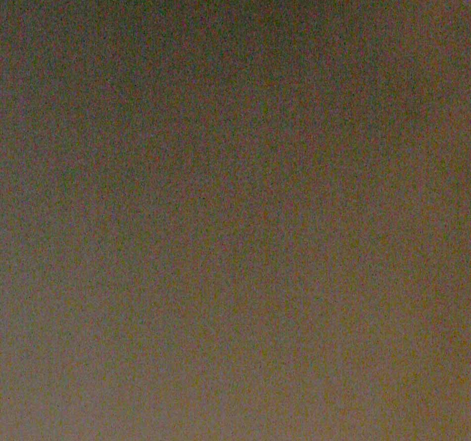

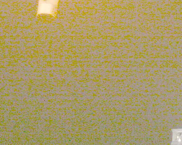

Guardate qui, trovate qualcosa di strano? Crop al 100% e lavoro di livelli per evidenziare il rumore presente
 Dimensione:  84.6 KB
 Visualizzato:  File visto o scaricato 2026 volta(e)
 Dimensione:  42.08 KB
 Dimensione:  81.76 KB
Il mio album

cosa ci dovrebbe essere di strano?...
Cioè a quanti ISO hai fotografato?
che macchina hai usato... e poi io ti consiglio di postarle senza la correzione dei livelli...
Massimiliano Barsottelli
...ogni secondo che si vive in piu' e' tutto un dono... non sprechiamone nulla... non viviamolo inutilmente.

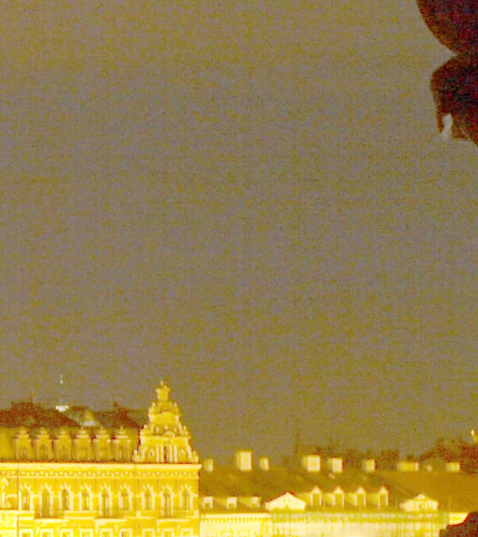

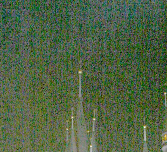

1600ISO Canon 30d
Ho fatto delle correzione dei livelli per evidenziare quello che vedo in alcune foto in particolari condizioni di luce ad alti ISO.
Io vedo un rumore con delle righe orizzontali o verticali a seconda dell'orientamento della fotocamera, questo in particolari condizioni di luce che non aiuta il rumore.
Secondo voi è una cosa "normale"?
 Dimensione:  73.96 KB
 Visualizzato:  File visto o scaricato 2016 volta(e)
 Dimensione:  55.92 KB
Il mio album

Secondo me si, mi è capitato con la 30D, tirando alcuni file scattati a 3200 ISO. Non credo che si tratti di banding, perchè su uno scatto a 3200 ISO esposto normalmente non compare.

mi sembra normale,se si canna l'esposizione a 1600 iso vien fuori il male,non solo rumore LOL

per quanto riguarda la grana "a righe" posso dirti che mi è parsa strana anche a me quando la notai sulla 400d però tale è.
anche sulla mia vecchia coolpix si potevano notare delle righe.
Quindi direi che puoi stare tranquillo Smile
