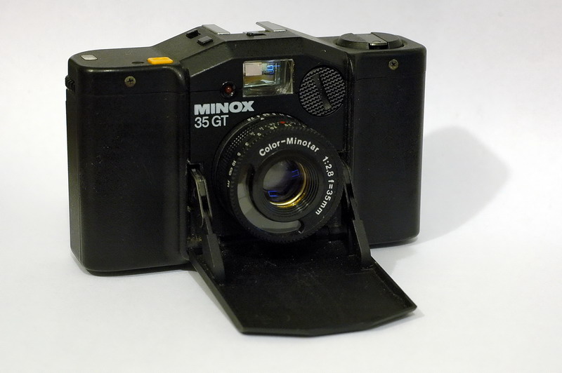

Mi é ritornata in mano ieri sera....
insieme a tanti ricordi...
ma che macchina è?
Priorità dei diaframmi. Fuoco manuale. focale fissa 35mm. f2.8. Stop
indice dei tempi nel mirino
se vuoi modificare l'esposizione hai a disposizione l'impostazione della sensibilità da 50 a 800 iso.
Stop
in tasca, apri e scatti. carichi e scatti... non ti serve altro, iperfocale. punto
e che dia.... da far invidia alla reflex
un po' di nostalgia ... semplicità ... essenzialità .... robustezza, quante ne ha passate....
e ora, quale digitale al suo posto? Perchè la digitale ha i suoi vantaggi, inutile negarlo... ma quale?
cosa ne pensate, con la stessa filosofia, cosa scegliereste?
