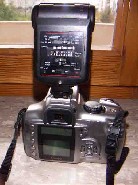

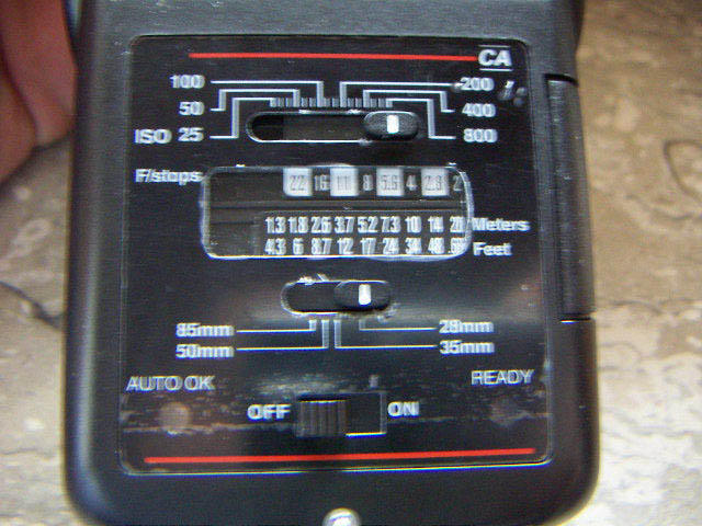

Ciao ragazzi ho comprato a prezzo stracciato questo flash della sunpak che tento di utilizzare con la mia Canon eos 300 d. Il flash in questione ha sulla parte frontale un sensore che s'illumina di rosso nella fase precedente allo scatto, credo si per calcolare la distanza dalla macchina al soggetto inquadrato. Nella parte posteriore ha due guide una iso e una per la distanza dell'obiettivo. Direte: fin qui tutto normale... e in effetti. Il problema sta nelle regolazioni, partiamo dal presupposto che in merito sono ignorante, ma non riesco a regolarlo a dovere per quanto poi poco vi sia da regolare. Io lavoro sempre in manuale e se metto l'apertura del diaframma al centro della barra non riesco a calcora lo scompenso creato dal flash quindi nel 90 % dei casi brucio la foto. Ho provato a cambiare le impostazioni delle guide ma il lampo per me è sempre uguale, ne più tenue ne più forte. Sono indeciso se abbandonare questo flash e andare su di un 420 della canon, che peraltro non ho mai provato. Per quanto mi è parso di capire con il ttl si dovrebbero risolvere questi problemi. Chiaritemi le idee e ditemi dove e se sbaglio.

Puoi benissimo usarlo in manuale impostando un diframma in funzione della sensibilità e della distanza del soggetto, posta una foto del retro del flash dove sia possibile decifrare bene le varie scritte e ti aiuto io nelle impostazioni.
Tutti i flash funzionano più o meno allo stesso modo, le funzioni dedicate permettono il dilogo tra la macchina e il flash, anche il TTL dunque funziona se flash e macchina parlano tra loro e si capiscono, è possibile che quel tipo di flash sia incompatibile con la 300 ma questo dovresti vederlo dal libretto di istruzioni, se in TTL non và vuol dire o che sbagli impostazioni o che il dilogo tra macchina e flash non c'è.

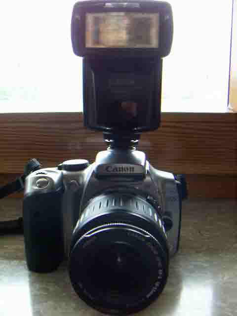

Si cambiando di volta in volta forse qualcosa esce...ma che palle però. Cmq ho fatto delle prove al volo e ho impostato l'iso del flash a 800 e quello della macchina a 400, ho poi abbassato di 2 stop il diaframma dal centro e posizionato la parabola a 45 gradi. Risultati accetabili in ambiente chiuso senza luce artificiale. Posta una foto spero più chiara al limite del possibile

mmm...scusa ma oggi sono duro di comprendonio non capisco con esattezza cosa vuoi dire: le foto del flash fanno schifo ? sono troppo piccole o cosa... boh scusa ma non ci arrivo Per la cronaca le foto del flash le ho fatte con la mia seconda macchina digitale praticamente un giocattolo della minolta la dimage x31 scattate a 640x480 e poi ridotte a 90 kb per essere inserite. Ora Fammi capire
intendevo che sono fuori fuoco (o mosse...), in particolare l'ultima Wink

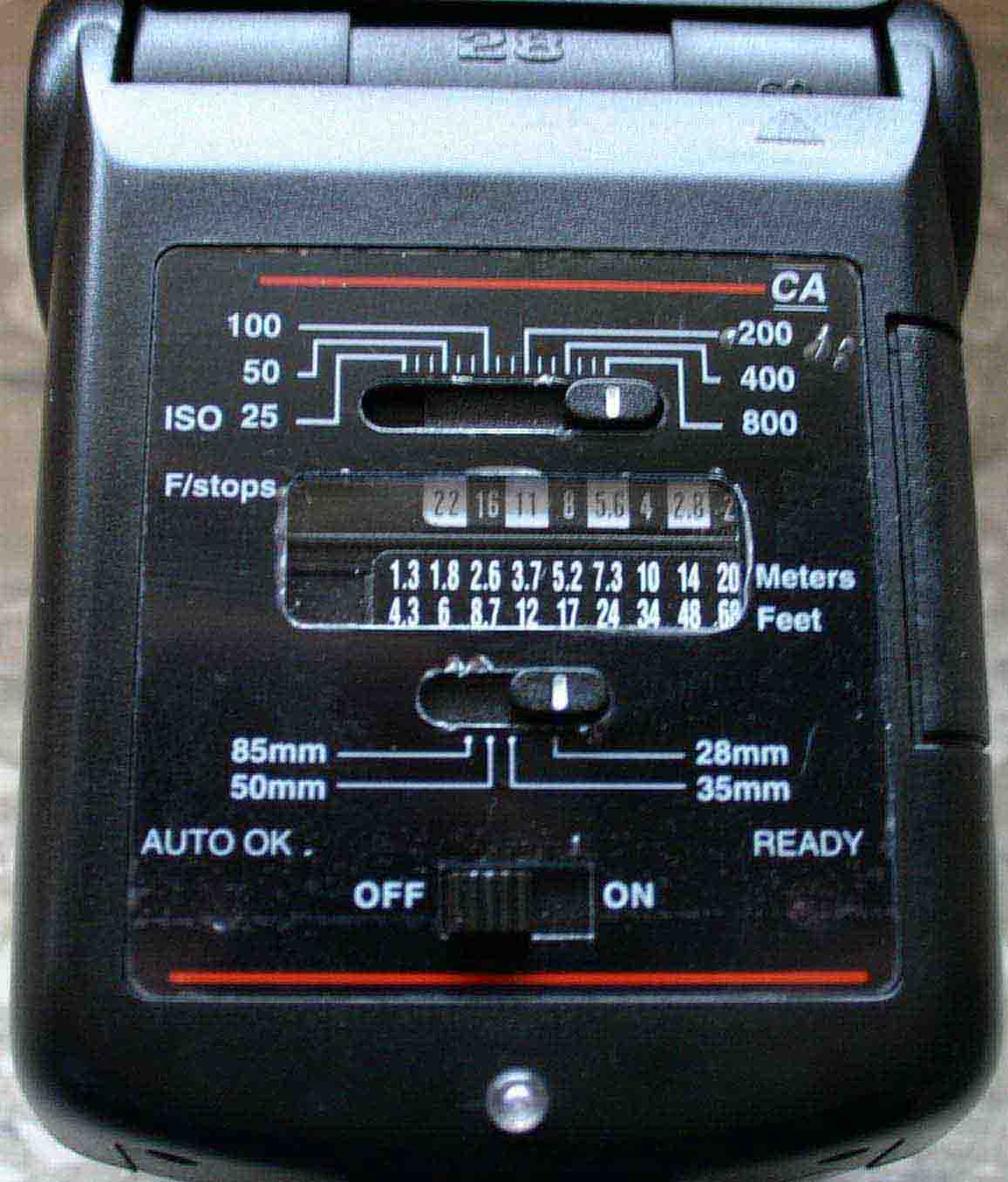

Appunto, ogni volta devi cambiare la regolazione del diframma per ogni scatto, le levette che si vedono servono per impostare la sensibilità e la parabola in corispondenza con la focale usata, poi dalla tabellina scorrevole guarda quale diaframma impostare in base alla distanza letta sul barilotto dell'obiettivo. Ovviamente il flash scatterà SEMPRE A PIENA POTENZA (dato che non diaoga con la macchina) devi essere tu a parzializzare la luce che arriverà sul sensore, o pellicola che sia, usando il diframma dell'obiettivo.
Più il soggetto è vicino, A parita di obiettivo e sensibilità, più dovrai chiudere il diframma. Chiaro ??? Smile
Una volta, tanto tanto tempo fa, si usavano solo così in base al Numero Guida. Ah, la parabola mettila sempre dritta verso il soggetto se no il calcolo della tabellina del flash non funziona più.
Ciao Enzo Ciao
P.S. però una foto migliore potevi farla, quasta fa male agli occhi.

cosi và meglio...

cosi và meglio...
bene, così si vedono bene i vari comandi! Wink
