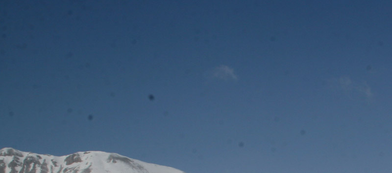

Possibile mai che dopo poco che ho preso questa macchina e dopo aver fatto solo un migliaio di scatti il sensore sia così sporco?
Naturalmente la mia attenzione nel non sporcarlo è stata continua, oltre al fatto che ho usato quasi sempre lo stesso obbiettivo.
Possibile che era già sporco da nuovo?

Se fosse stato gia' sporco da nuovo, te ne saresti accorto. Smile
Cmq puo' sempre capitare. ^^

Inoltre non avevo ancora scattato a f18, per lo meno non su sfondi così chiari.
Che palle però! Mi arrabbio?

A me sembrano tanti marines paracadutati in Irak Cool Pallonaro
Le reflex digitali arrivano + o - tutte così già dalla Canon, e noi ci si accorge solo in qualche occasione come appunto una foto al cielo.
Quella non è solo polvere, ma delle macchioline di prodotti lubrificanti che usano durante l'assemblaggio dei componenti, e ci vuole la pulizia con il liquido per far andare via quegli aloni.
O lo fai da te o la porti in assistenza.

Anche io ho avuto lo stesso problema sulla 30D.
Dopo l'acquisto del cinquantino mi son ritrovato subito delle macchie di polvere.
Ho però scoperto solo riguardando attentamente le prime foto che in realtà già c'erano quando l'ho ritirata:evidentemente f bassi non me li avevano fatti balzare all'occhio.

Sia su una 20D nuova sia su una 400d nuova, il sensore era gia sporco, credo che sia un po' inevitabile, la polvere esiste e viene solo spostata da un punto all'allaltro all'interno della macchina di coneguenza cio' che e' pulito ora puo' non esserlo piu' dopo poco.

Bisogna sdrammatizzare, facendo capire che è un problema generale e bisogna darsi da fare per imparare a gestirlo da soli.
All'assistenza lasciamo la parte elettronica.
Anche la 400D appena arrivata aveva qualcosina da pulire, ma dopo la prima volta non ho più visto nulla nei mesi successivi.
E' chiaro che la polvere entra anche nella 400D, solo che il sistema autopulente la scrolla e non te la fa vedere sul sensore che è la cosa importante.

Ciao, ho avuto anchio lo stesso problema, da subito con la macchina nuova...... perchè scattando foto macro ti accorgi subito, ho parzialmente risolto il problema con qualche spompettata con pompetta da "clistere" gigante comprata in farmacia.....
Non è andato via tutto, ma diciamo 80% di macchie...

tranquillo di 4 reflex canon che ho avuto,tutte con il sensore lurido,solitamente mi è bastato un colpetto di pompetta per rimettere tutto a posto Smile

1 oretta e la compattona è tornata nuova Very Happy
