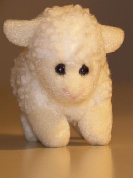

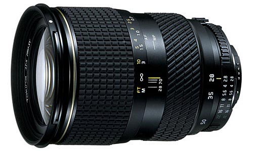

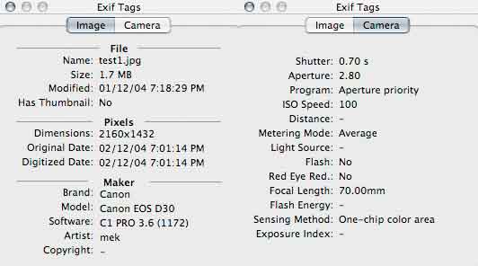

oggi mi é arrivato da NYC l'obiettivo in figura, tutto bene.. almeno all'inizio! ho iniziato a fare degli scatti di prova in RAW e il risultato é terrificante: no sharp, anzi! a questo punto vi chiedo di dare un occhio a questa foto (1.7MB) non ritoccata, semplicemente esportata da RAW a JPG.. credo che ci sia qualcosa che non va.. che devo fare ?? sono solo conclusioni affrettate? Triste
http://www.mekdigital.com/test1.jpg
exif:
 Dimensione:  46.81 KB
 Visualizzato:  File visto o scaricato 1132 volta(e)
 Dimensione:  14.99 KB

E' sicuramente difettoso... il Tokina 28-70/2.8 è famoso proprio per questo... una buona percentuale di quelli prodotti soffre problemi del genere.
Hai altre foto simili?

Beh, è un'ottimo obiettivo soft-focus Wink
E' difettoso... una botta durante il viaggio, un pezzo difettoso... chi può dirlo...

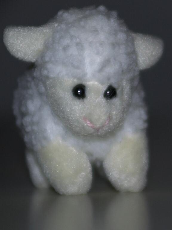

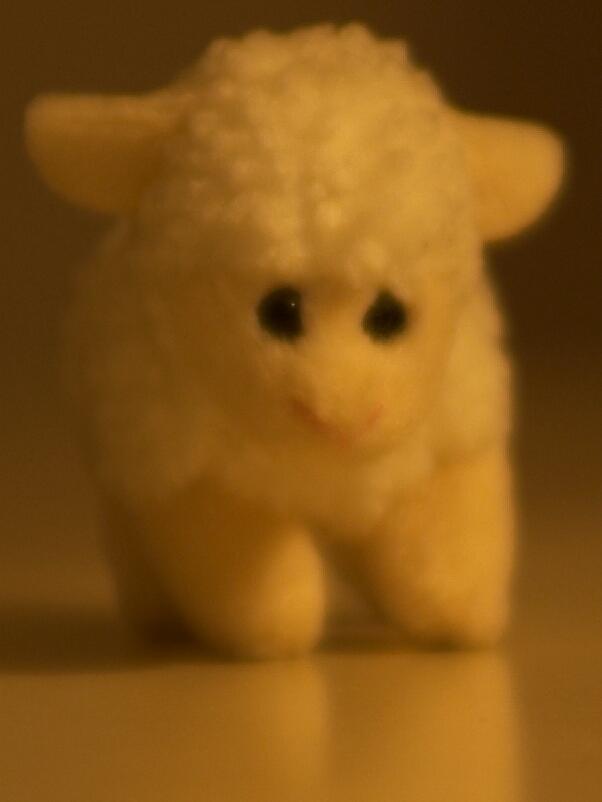

ecco la serie dolly.. mi lascia un po' perlesso a dire la veritá.. la macchina scatta da appoggiata alla scrivania, luce poca.. esposizione 0.7s senza flash, 1/60 con flash sia a 70mm che a 50mm..
vedendo le foto mi viene da pensare che forse le mie sono conclusioni premature.. non é che f2.8 sia un apertura un po' delicata? magari mi sposto di 3mm il soggetto e mando tutto a puttane ? Maiale

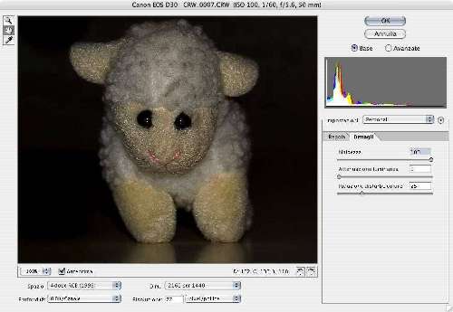

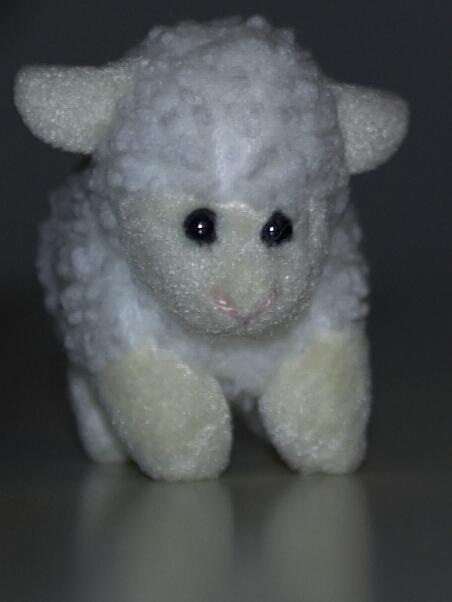

ah, mi sono dimenticato di dire che questa é la prima volta che scatto con RAW..
e forse é proprio quello il problema.. importandole in ps ho visto
nitidezza=0
e l'ho messa a 100..
ma adesso non capisco piú se quello che vedo é reale o un effetto di photoshop..
ok, adesso ho finito, non intaso piú il forum..
peró tiratemi fuori da questa buca!! Smile
nitidezza da paura
 Dimensione:  20.9 KB
 Visualizzato:  File visto o scaricato 1051 volta(e)
totalmente sfuocata
 Dimensione:  19.01 KB
