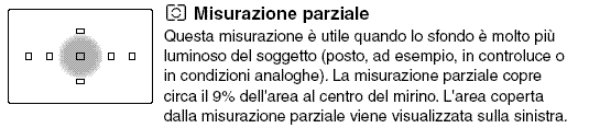

Ciao...ho un dubbio riguardo al funzionamento della 300D....e stavo cercando di capire se è possbile lavorare in spot o meno...non ho trovato nulla sul libretto delle istruzioni, ma in alcuni siti ho letto che è possibile farlo, in altri dicono "quasi spot"...mi sapete dire se è possbile o meno e se si...come si fa?
Grazie.... Ciao Ciao

Si attiva con il blocco dell'esposizione e non è una vera e propria misurazione spot (9%)...

Nel manuale italiano della 350D si chiama "misurazione parziale".
 Dimensione:  7.25 KB
 Visualizzato:  File visto o scaricato 436 volta(e)

Ecco, ricordati sempre che 9% è un'area piuttosto vasta... se è davvero 9% è anche più grande di quel cerchio disegnato sul manuale della 350D perché considera che 11% è pari ad un rettangolo di pari a 1/9 dell'intero fotogramma! Insomma, va benissimo per un volto all'interno del fotogramma (*) ma non va bene per un soggetto piccolo su uno sfondo nero, tanto per dirne una. Può essere utile 'misurare' la luce con quella specie di semi-spot ma se il soggetto è in condizioni critiche è sempre raccomandabile fare uno scatto di prova e poi fissare l'esposizione in manuale, event. dopo aver 'corretto il tiro'.
(*) Molto utile l'uso dello stesso tasto anche bloccare l'esposizione del flash (FEL) Wink
