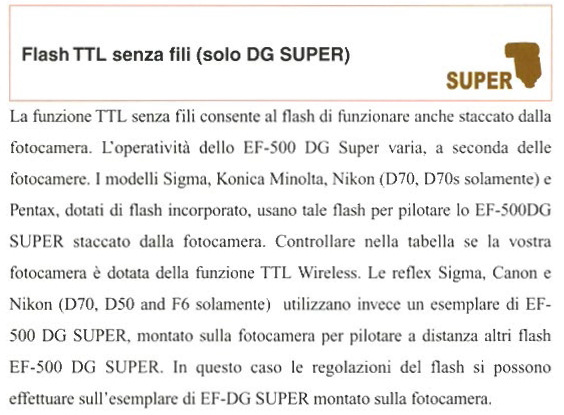

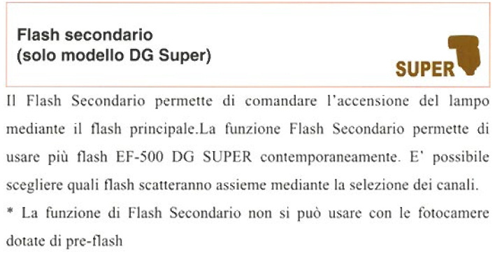

Credo sia l'unica soluzione, a parte l'uso del tasto *, che però necessita di diversi secondi x la ricarica del flash....
Speravo di potermela cavare con la versione 500 ST, ma ho letto in un depliant sigma che non può funzionare in slave. In pratica servono 2 ef-500 DG super...
 Dimensione:  76.41 KB
 Visualizzato:  File visto o scaricato 663 volta(e)
 Dimensione:  75.39 KB
