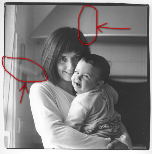

Visto che stampo molto poco e che ho preso alcuni appunti provo ad aprire questo topic chiedendo anche ad altri di partecipare.
Partiamo dal provino a contatto:
Il fotogramma scelto è il primo più in alto ed ecco le considerazioni di stampa tratte dalla paginetta del quadernino da Camera Oscura:
Ecco il risultato finale:

sarei stato molto più grezzo, facendo una bruciatura a scalare nel tempo in diagonale semplicemente spostando lentamente il foglio da sinistra verso destra, più o meno fino alla diagonale della schiena del bimbo..
Complimenti per la stampa.

Mi pare un pò povera di contrasto.
E poi che sono quesi baffi che si vedono il alto e a sinistra ??
Forse sono le tracce della mascheratura.
Te le segno nell'allegato.
Enzo Smile
Enzo Smile
come è possibile non far apparire quei "baffi"?
Tutti hanno un paio di ali ma solo chi sogna impara a volare. (JDM)

ldani sei troppo scientifico !
Se vai avanti così ti assumono alla Magnum come stampatore Wink
Quei baffi mi sa che sono dovuti al supporto della mascherina per le mascherature, bisogna che la muovi di più.

Bravo il nostro mod. mi ha beccato. In realtà questa non è la stampa definitiva che avevo già incorniciato e appesa al muro quando mi è venuta l'idea di postare il processo di stampa.
Questa è la penultima stampa scartata proprio perché si vedeva il supporto della maschera.
Per il contrasto dal vero è OK ma purtroppo in scansione o tenevo basso il contrasto come ho fatto o perdevo le ombre. Considerate che il bordo è nero di riferimento (quello ch mi sono fatto dietro agli insistenti suggerimenti di paoloilchimico).

Mascherature di 5 - 7 secondi su un totale di un minuto sono irrilevanti (siamo nell'ordine di 1/10 di diaframma). Nel caso postato i grossi problemi sono per le luci. Il viso del bimbo e il braccio della mamma hanno bisogno di una cura particolare. Importante accertarsi che sul negativo ci siano le texiture necessarie per non far cadere tutto in grigiume.
Durante le mascherature si hanno in mano dei pennelli, foro = pennello scuro, maschera = pennello chiaro. Operare in quest'ottica semplifica la previsualizzasione dei risultati.
Le tecniche utilizzabili possone essere innumerevoli. Da citare la preesposizione diffusa per poi stampare con filtro più duro, la pennellata di sviluppo concentrato e la successiva immersione, il riscaldamento zonale, filtri diversi, sviluppi al metolo. Inoltre, spesso, stampando immagini di questo tipo su formati grandi le cose migliorano parecchio. Wink

In realtà le maschere sono di 5" e di 7" su 20" (poi ci sono altri 20" per le bruciature selettive (ma dal braccio non sono riuscito a tirar fuori niente).

Scusa, avevo inteso un minuto di tempo totale. In questo caso le cose cambiano.
I ritratti con luce dalla finestra possono essere molto belli ma nascondono insidie. Il sistema zonale è utile proprio per queste situazioni. Con una lettura della luce sul braccio e posizionando quest'ultimo in zona 8 saresti stato in grado di capire dove potevano spingersi le ombre anche alla luce di una estensione del negativo per il tiraggio.
