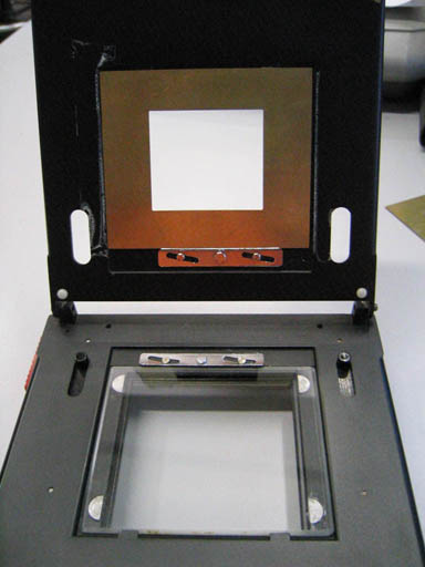

Mi inserisco sull'argomento...
Io invece ho un durst M601. Un buon ingranditore e come portanegativi ha il formato 6*6 con lamelle e vetrini. Una leva per alzare leggermente il portanegativi e poter scorrere da una posa all'altra.
Unico difetto: i vetrini. Creano un sacco di anelli di Newton...
Non usando il 6*6 ho prodotto due lplacche in ottone con un foro in mezzo del formato 36mm...
Altro problema: quando arrivo all'ultima posa (ovviamente) il negativo non riesce a stare fisso e salta (anche perchè i fori sono un po' più grandi del 36mm...).
Altre soluzioni?
o sto facendo solo un casino???
per ora tengo un vetrino per la base inferiore e la placca in ottone per la base superiore, e tranne per i negativi di coda, non ho più problemi e anelli....

sfursat
Iscritto: 10 Feb 2007
Messaggi: 141
MessaggioInviato: Ven 23 Mar, 2007 6:30 pm    Oggetto: Rispondi con citazione
Già... anch'io all'inizio mi arrabbiavo davvero tanto per sti anelli...
Anche perchè me ne accorgevo solo quando uscevo dalla camera oscura a foto asciugata Mi arrabbio?
Poi ho studiato questa soluzione (allego immagine).
Sotto tengo comunque il vetrino (come dicevi tu), e sopra questa placca in ottone che ho fatto al lavoro (disegno in una fotoincisione).
Solo che il foro è leggermente più grande del negativo, e anche se lo facessi della misura esatta avrei il problema dell'ultima posa. Difatti il negativo non avrebbe più pressione da una parte.... Per questo il vetrino è insostituibile....
Quello che evita gli anelli diminuisce il contrasto... Di molto?
Per ora me la cavo con la mia soluzione.... Ma quando arrivo alla fine di una striscia, c'è da sclerare Mi arrabbio? e avolte il negativo si solleva
Quando ho recuperato un altro durst (il 301), anche se molto più piccolo e "fragile" ho subito notato che il portanegativi non ha nessun vetrino, ed è studiato perfettamente a pressione...

Muad'Dib
Iscritto: 26 Lug 2004
Messaggi: 16432
Località: Trapani
MessaggioInviato: Sab 24 Mar, 2007 2:43 pm    Oggetto: Rispondi con citazione
Tomash ha scritto:
Un momento, sul portanegativi SIVOMA, quello del mio amato 707 Autocolor che però ora non uso per problemi di spazio, il vetro di tipo antinewton era sopra, e sotto la maschera del negativo.
Non ho mai visto un anello di Newton !
il vetro antinewton dovrebbe stare solo sopra.
E' la parte superiore del negativo che essendo lucida e liscia, a contatto col vetro provoca gli anelli di newton.
Io lo avevo nel portanegativi del Meopta, mo lo ruppi quasi subito.
Poi ho preso le mascherine in alluminio per il 35 mm e ho risolto.
Per il 6x6 le mascherine senza vetri possono dare problemi di planearità e allora i due vetri sono davvero necessari.
La soluzione di sfursat è interessante, semplice ma efficace, e vale la pena provare.
Si eliminano due superfici in più da tenere pulite e il problema degli anelli di Newton in un colpo solo.
Enzo Wink
