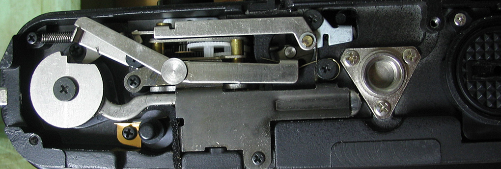

Ho ritrovato una vecchia Yashica FX3, provandola ho riscontrato che caricata la pellicola la macchina scatta da sola, allora l'ho smontata per tentare di ripararla, però non ho effettuato nessuna foto prima di smontarla, adesso mi trovo la macchina smontata senza ricordare l'esatta disposizione di 2 mollette e 2 leve situate nella parte inferiore , c'è qualcuno che mi può dare una mano ne sarrei grato.  |

Grazie per l'intervento, devi sapere che io normalmente riparo apparecchiature elettroniche con le rispettive meccaniche (VCR-CD-Televisori, Radio), quindi se non avessi preso le dovute precauzioni (foto del layout) molto probabilmente sarei riuscito tranquillamente a ripararla. Inviarla e farla riparare da un centro assistenza ha sicuramente un costo superiore al valore della stessa, ecco perchè sono intervenuto, ho visto in internet che c'è la possibilità di reperire il manuale di assistenza, la mia richiesta è solo di avere una foto del layout inferiore (basta rimuovere solo 3 viti per accedervi) o se qualcuno può gentilmente inviarmi il manuale del service, ne sarei grato.  |

Ti ho caricato la foto del fondello qui, se te ne servono altre chiedi pure  _________________ A pellicola: Nikon, Contax, Pentax, Leica, Fuji, Yashica, "roba" russa ecc.

Proprio quello che mi serviva, ti ringrazio per la foto, ho visto le posizioni delle molle e delle leve di rimando.

Ragazzi, incredibile, l'ho riparata, ho risolto anche il problema iniziale, ricordate inizialmente scattava da sola quando si caricava il fotogramma, il problema era causato da una forchetta che agiva sul meccanismo di scatto che lavorava male (effettuata una piccola deformazione per aiutare l'inserimento), però ho dovuto smontare tutta la parte anteriore (gruppo tendina), adesso devo solo trovare un rivestimento esterno in quanto l'originale si è disintegrato, mica sapete dove posso reperirlo?
