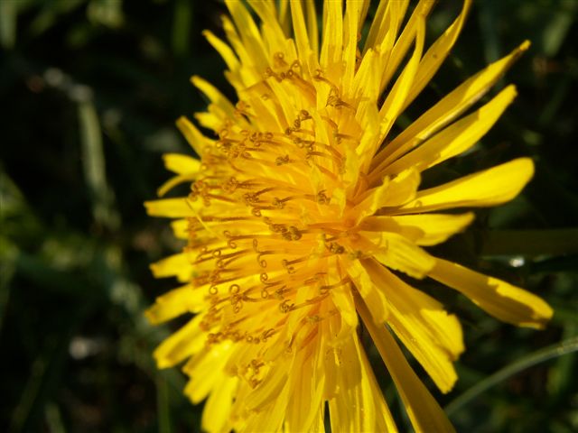

ho usato F 6.3, se avessi usato un F maggiore, avrei avuto una messa a fuoco del fiore più vasta e gli steli più indietro non sarebbero venuti sfuocati?
altra domanda:
da cosa dipende riuscire a mettere a fuoco più piani in generale? dalla larghezza dell'obbiettivo?
più il diaframam è chiuso e piu' aumenta la profondità di campo, quindi gli oggetti distanti tra loro risultano nitidi. corretto no?
in teoria, ma molto in teoria, un diaframma che tende a zero darà una profondità di campo che tende ad infinito?
allora sempre in teoria...
mi immagino il disegno delle lenti e vedo che la profondità di campo tende a diventare una linea, dalla parte opposta è uguale e istintivamente mi vien da pensare che "non ci stia l'immagine nella pellicola" cosa succederebbe?
se si avesse una lente del diametro di due metri, a pari chiusura si avrebbe più profondità.
io non sono per nulla esperto, tutto questo e' fantascienza? ho spiegato bene la domanda?

Diaframmi e Coppie Tempo-Diaframma
Il diaframma è una paratia regolabile, che serve a regolare la quantità di luce che passa attraverso l’obiettivo della fotocamera (sia digitale che a pellicola) e che quindi è in grado di raggiungere la pellicola o il sensore.
Ha normalmente la forma di un’iride, costituito da una serie di lamelle in numero variabile, il cui foro pupillare può essere regolato secondo le esigenze di ripresa. E’ collocato all’interno dell’obiettivo, tra una lente e l’altra.
L’apertura del diaframma (simbolo: f) è indicata da una scala logaritmica, in cui a numero minore corrisponde apertura maggiore.
Tale scala è la seguente:
1 - 1,4 – 2 – 2,8 – 4 – 5,6 – 8 – 11- 16 – 22 – 32 ecc.
Direi che però aperture più piccole di 32 si trovano solo nelle macchine a Banco Ottico (= f 64 e oltre).
E’ importante ricordare che tra un diaframma e il successivo più aperto, passa esattamente il doppio di quantità luminosa. Es.: f2,8 fa passare il doppio di luce di f4; f11 fa passare il doppio di luce di f16 ecc.
Ci sono poi, tra un diaframma e l’altro anche le frazioni (1/2 diaframma e 1/3 di diaframma). Es.: tra f2 e f2,8 c’è il mezzo diaframma 2,4. In alcuno obiettivi, sulla ghiera dei diaframmi esistono anche gli scatti relativi al mezzo diaframma.
Esiste una legge detta “Legge di reciprocità” che vale per le normali pellicole e per tempi di esposizione tra circa 1/1000 di sec e 1 secondo, che dice che: AL FINE DI IMPRESSIONARE CORRETTAMENTE LA PELLICOLA, È UGUALE DARE LUCE DI QUANTITÀ 1 PER UN CERTO TEMPO, PIUTTOSTO CHE DI QUANTITÀ 2 (CIOÈ DOPPIA RISPETTO AL CASO PRECEDENTE) PER UN TEMPO DIMEZZATO.
Riportato all’apertura di diaframma, la cosa suona così: invece di impostare per una certa pellicola e per una certa luminosità letta dall’esposimetro i seguenti valori: f 8 e 1/250 sec., posso impostare f5,6 (quantità di luce DOPPIA) e 1/500sec (tempo DIMEZZATO). Posso poi continuare: f4 e 1/1000 oppure in senso opposto f16 e 1/125 oppure f22 e 1/60 oppure ancora f32 e 1/30.
Tutte queste combinazioni hanno lo stesso valore ai fini della corretta esposizione della pellicola. Esse si chiamano: Coppie Tempo-Diaframma.
A qusto punto si potrebbe concludere che tutte le coppie si possono scegliere indifferentemente. Invece NON è così, poichè, anche se sono ASSOLUTAMENTE EQUIVALENTI per quanto riguarda la corretta esposizione sulla pellicola o sul sensore, hanno effetti diversi sull’immagine.
Introduciamo quindi il concetto di Profondità di Campo. La profondità di campo è la parte di campo inquadrato, nel senso della profondità appunto, che viene riprodotta “a fuoco” sulla pellicola o sul sensore.
Ad esempio se con determinate regolazioni ho una profondità di campo da 2 a 7 metri, vuol dire che tutto ciò che sto inquadrando e che sta tra 2 e 7 metri sarà a fuoco. Tutto che ciò che è più vicino o più lontano sarà sfocato.
La profondità di campo è INVERSAMENTE PROPORZIONALE ALL’APERTURA DEL DIAFRAMMA.
Cioè più il diaframma è chiuso e più è grande la profondità di campo, più il diaframma è aperto, più sarà ristretta la profondità di campo.
Ad esempio se sto usando un diframma f1,4 avrò certamente una cortissima profondità di campo, che invece sarà grandissima a f16 o f22, dove praticamente avrò tutto a fuoco.
A questo punto allora è chiaro che la mia scelta della Coppia Tempo-Diaframma potrà essere influenzata ad esempio dalla mia esigenza di usare tempi più o meno rapidi (ad esempio per “congelare” oggetti o persone in rapido movimento) che comporteranno allora diaframmi molto aperti. Es.: 1/1000sec. f2,8. Così facendo congelerò il movimento, ma avrò una ristretta profondità di campo.
Al contrario potrei avere l’esigenza, a parità di condizioni di luce, di avere a fuoco sia un soggetto in primo piano che lo sfondo: userò allora un diaframma chiuso con un tempo più lungo es.: 1/60 f11: la profondità di campo sarà elevata e quindi sarà tutto a fuoco, ma il tempo di esposizione risulterà piuttosto lungo, quindi eventuali oggetti in movimento potrebbero essere mossi.
Si tratta in sostanza ad ogni scatto di scegliere il compromesso migliore, secondo le esigenze di Profondità di Campo e di necessità di tempi più o meno rapidi.
In questo senso il diaframma ci aiuta a controllare con precisione la parte della foto che vogliamo avere a fuoco e quindi ben nitida, e la parte che vogliamo sfocata.
Gli obiettivi sulla ghiera dei diaframmi riportano una scala detta “scala delle profondità di campo” che ci indica, per una certa messa a fuoco e per ogni diaframma, l’estensione in metri della profondità di campo stessa.
Le fotocamere Reflex in genere poi consentono anche un controllo visivo della Profondita di Campo, chiudendo il diframma, tramite un tasto apposito, all’apertura effettivamente selezionata.
Spero di avere risolto i dubbi che sono stati espressi.
