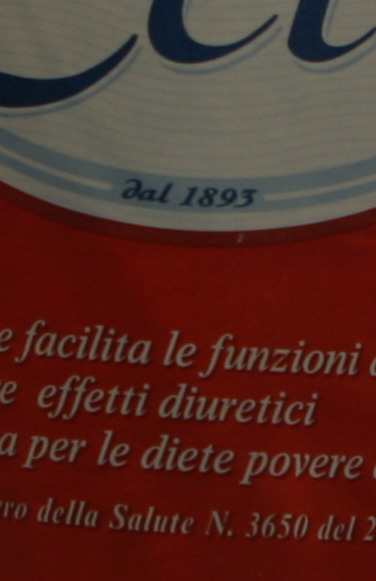

scatti realizzati con 20d in fuoco manuale(per evitare qualsiasi intervento macchina)in jpg senza nessun intervento di postprod(non conosco i parametri di nitidezza che il potenziale venditore ha impostato sulla macchina però)
p.s.2
la fattura in italia vale per garanzia 2 anni come lo scontrino o solo un anno?
crop 100%
jpg qualità massima 300 dpi
 Dimensione:  48.29 KB
 Visualizzato:  File visto o scaricato 1116 volta(e)

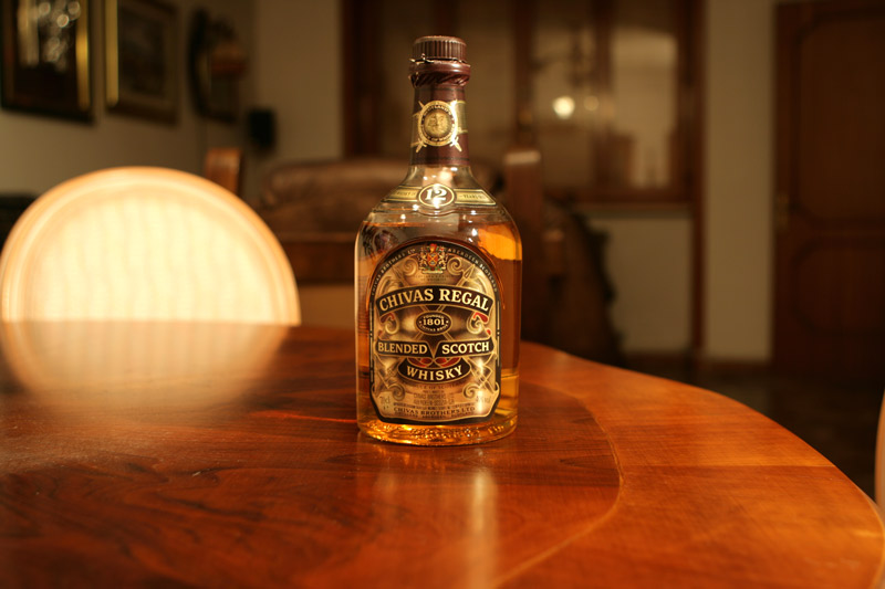

MessaggioInviato: Gio 18 Gen, 2007 1:11 am    Oggetto: 24mm 2.8 Rispondi con citazione
24mm 2.8
 Dimensione:  47.8 KB
 Visualizzato:  File visto o scaricato 1109 volta(e)

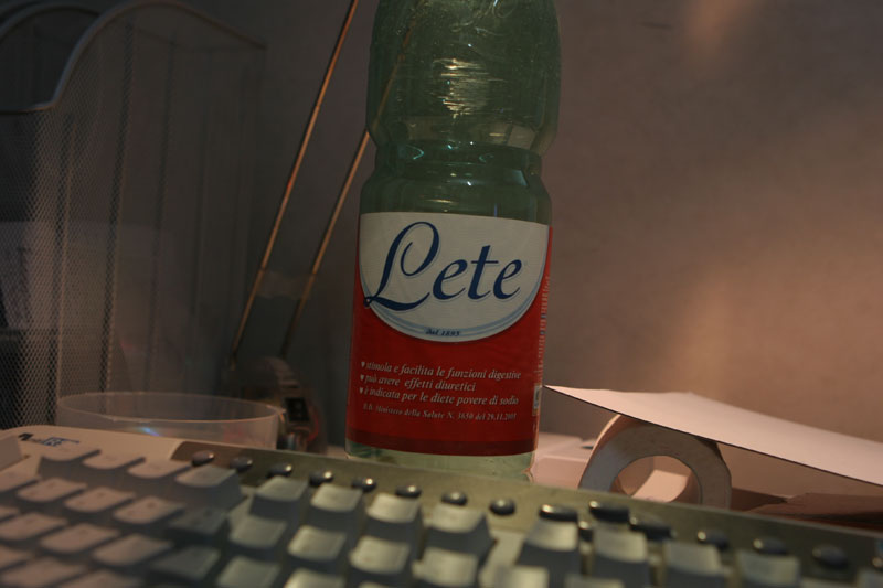

MessaggioInviato: Gio 18 Gen, 2007 1:12 am    Oggetto: 24mm f4 Rispondi con citazione
24mm f4
 Dimensione:  49.85 KB
 Visualizzato:  File visto o scaricato 1108 volta(e)

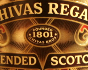

MessaggioInviato: Gio 18 Gen, 2007 1:12 am    Oggetto: 5.6 Rispondi con citazione
24mm f5.6
 Dimensione:  51.83 KB
 Visualizzato:  File visto o scaricato 1107 volta(e)

Tra me e i miei compagni di hobby abbiamo trovato esemplari non riusciti praticamente di ogni lente (con l'eccezione degli EF-S, forse perché il tipo di costruzione implica meno variabili di assemblaggio).
Ci sono esemplari non buoni del 24-70 come ci possono essere di ogni altra lente, non di più e sicuramente meno rispetto ad ottiche come il 16-35.
Ciò detto dall'immagine che alleghi non si capisce assolutamente niente!
Il crop a 2.8 non sembra un mostro di nitidezza, ma bisognerebbe sapere con che parametri è stato ottenuto.
Fatti mandare dei RAW di soggetti piani (tipo la facciata di un palazzo, o la foto di una libreria).
Se un problema c'è, di solito è nell'allineamento delle lenti: un lato della foto è buono, l'altro è sbarellato. Al centro, bene o male, problemi è difficile averne (a meno di starature nella messa a fuoco).

mico purtroppo queste sono le foto che mi ha mandato....ma se noti la scritta bianca tra 2.8 e 5.6 c è una belladifferenza...
dici che con il 16-35 si va + tranquilli su un uniformità di qualità?
che tipo di foto dovrei farmi mandare secondo te?
grazie dell intervento!

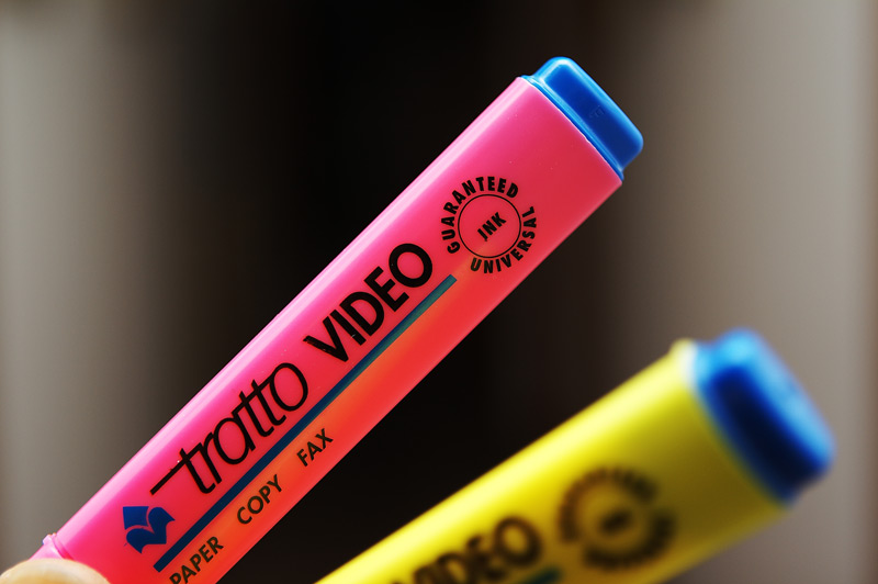

Posto un esempio del mio Canon 24-70 f2.8 con relativo crop.
Dati di scatto: f2.8 focale 45mm. gli evidensiatori li ho tenuti in mano a circa 35cm. dall'obiettivo.
Colpo di flash indiretto a 1/200 di sec.
 Dimensione:  81.08 KB
 Visualizzato:  File visto o scaricato 960 volta(e)
 Dimensione:  75.35 KB

Sono scattate in raw parametri saturazione e contraso=0 nitidezza=6.
Il flash indiretto e paragonabile alla luce solare.
Comunque la foto l'ho fatta in casa reggendo con una mano gli evidensiatori e con l'altra la macchina con quel bestione di 24-70 che pesa quasi 1 kg. solo lui. Very Happy

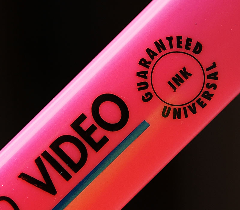

Cerco di accontentare la tua richiesta.
Ho appena fatto la foto a 24mm. f 2.8 usando la luce di una abatjour.
Ho usato lo style neutro e cioè tutto a 0 in Jpg.nessuna maschera di contrasto.
Ho fatto tutto in AF.
Penso che sia proprio un test estremo Very Happy
 Dimensione:  81.32 KB
 Visualizzato:  File visto o scaricato 901 volta(e)
 Dimensione:  72.11 KB

grazie del test...la nitidezza è buona8seppur abia meno efeftto che nela foto degli evidenziatori)peccato non abbia inserito anche un crop a f4..ma grazie dell atenzione e del tempo che hai perso!

Ho fatto l'ultimo test a f2.8 usando il picture style neutro cioè parametri da usare solo in raw dato che sappiamo che il digitale ha bisogno di elaborare i dati interni perchè non è la pellicola che è già pronta come colore saturazione e nitidezza.
Diciamo che è stato un test da "masochista" Very Happy
Poco valido per misurare la resa sul digitale di un obiettivo con quei parametri.
Secondo me il primo con gli evidenziatori a f2.8 è molto valido, anche perchè se non c'è stata una buona ripresa da parte dell'obiettivo, hai voglia a lavorare di post produzione perchè il risultato sarà sempre scadente.
Fai fare al venditore un test come ho fatto io con la prima foto tenendo i parametri a 0 e solo la nitidezza a 6 in Raw.
