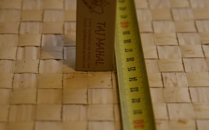

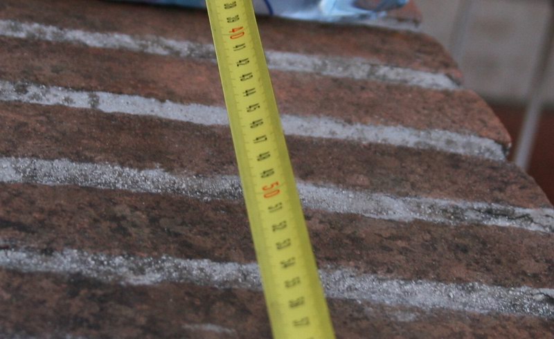

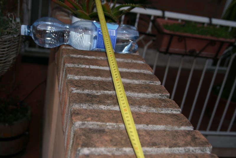

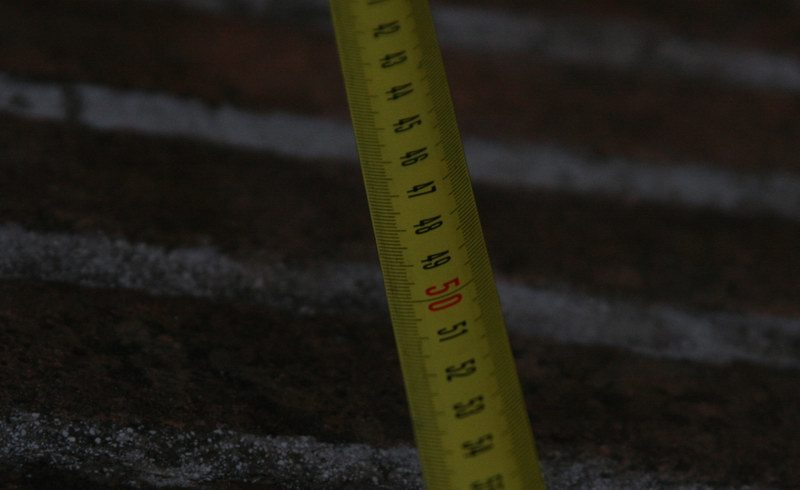

Salve a tutti, vorrei qualche parere su alcune prove (fatte un po' al volo..) per verificare la presenza di un fron o back focus su questo vetro....
Lasciando perdere l'esposizione, e la grana, mi interessa per ora capire dove casca il FUOCO che dovrebbe posizionarsi sul 50esimo centimetro.
SOB...SOB...A me sembra ci sia un po' di BACK...
PS: Sicuramente le prove andrebbero rifatte con luce maggiore a 100 iso, cavalletto etc...
Grazie a tutti!
Marco

al fianco della misura (esempio il 50) devi mettere un target tipo un pacchetto di sigarette sul quale focheggiare.
le linee del metro potrebbero ingannare l'af
poi, hai usato un treppiede o un punto d'appoggio? tra il momento in cui metti a fuoco e lo scatto ti potresti essere mosso di qualhe millimetro...

Grazie Marklevi, ottimo consiglio quello dell'oggetto accanto al 50, non ho usato il treppiedi, ma tra fuoco e scatto non mi sono mosso.
E' pur vero che ho fatto diversi scatti, l'eventuale errore "casuale" che inganna l'esposimetro dovrebbe "annullarsi", e se continuasse ad evidenziarsi un back focus su tutti.....
Domani provo in condizioni di luce migliore.
Il tutto è nato dopo aver osservato degli scatti di questa mattina dove su dei primi piani effettuati in pieno sole (al mare) non sono riuscito a vedere nessun punto a fuoco (1/1600, f4.5, 100 ISO) su un soggetto di profilo dove se ci fosse stato back focus l'avrei visto lungo la sua spalla a me piu vicina....!! Rimane quindi accreditata l'ipotesi del back....
Domanda: nel caso è concessa una "riparazione " in garanzia da parte della casa?
A presto.

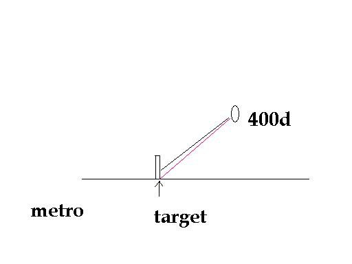

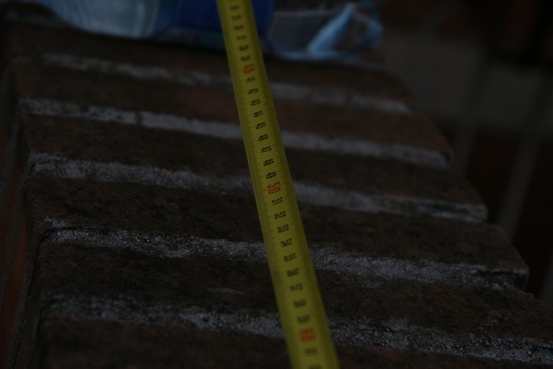

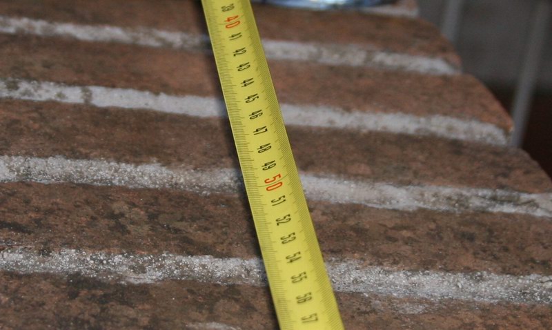

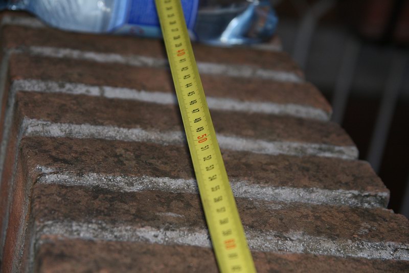

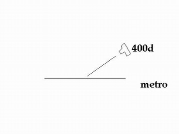

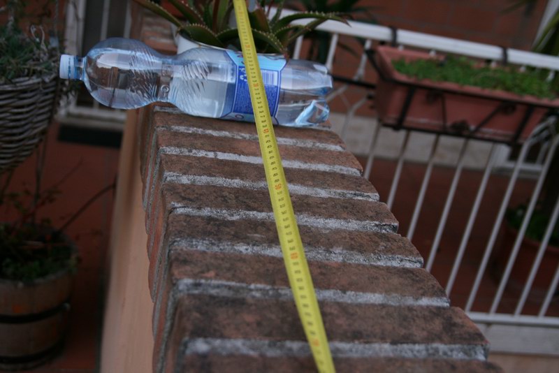

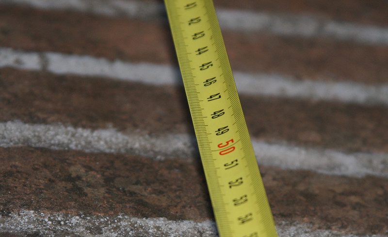

Come da suggerimenti ecco i nuovi test...
Ancora poca luce, ma ho usato tempi bassi e cavalletto, distanza circa una 40ina di centimetri dal fuoco...
Ho messo a fuoco l'oggetto cercando di mirare quanto più possibile verso la base (tavolo) in modo da avere un percorso ottico quanto più vicino a quello tra obiettivo e 35 cm del metro.
Il disegnino cerca di spiegare i due diversi percorsi ottici...
Comunque ora sembra andare meglio non vi pare???

MessaggioInviato: Sab 10 Mar, 2007 7:59 pm    Oggetto: Rispondi con citazione
sembra ok.... Very Happy
