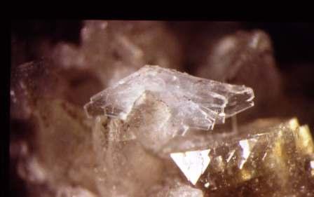

Il mio microscopio non è 3d, tolgo uno degli oculari e al suo posto metto l’adattatore.
Questo con l’analogica: in un rullino centravo illuminazione e messa a fuoco nel 50% degli scatti ,i risultati, non male ma troppo costosi!
L’ideale per quest’uso è, se ci fosse, una compatta digitale che avesse l’ottica mobile, con la quale faresti tutti gli scatti che vuoi e sino a trovare le condizioni di campo e di luce più congeniali.
L’illuminazione è fondamentale

MessaggioInviato: Gio 22 Feb, 2007 7:15 pm    Oggetto: Rispondi con citazione
Lennon:
Io, a livello di "gioco" ci ho provato, molto tempo fa in analogico, e secondo me, per quello che volevo non sono venute neppure male.
Ciao Lennon, La foto che ho postato è stata fata in analogico.
Gio83:
per la foto col microscopio normale ho sempre usato altri sistemi (ho la fortuna di poter usare un altro tipo di strumentazione direttamente collegata a un pc con sistemi di illuminazione ad hoc e fotocamera integrata)...
Ciao gio,spiegami questo sistema col microscopio normale, usi una telecamera?
