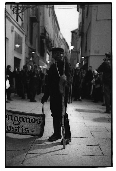

Vorrei un parere tecnico sullo sviluppo di questa HP5+ tirata a 3200 e sviluppata con Rodinal 1+25 (18' 20°). La grana è contenutissima.

il contrasto mi sembra buono, non eccessivo, grana pure, ma le ombre sembrano chiusette. Lì è tutto da giocare nella stampa! ciao

Impossibile giudicare sul web.
Importante federe se in quelle ombre c'è qualcosa da stampare.
Certo che... HP5@3200 in Rodinal 1+25 è da masochisti della CO.

L'ho provata di recente e devo dirti che mi ha sorpreso molto favorevolmente, oltre ogni aspettativa ... Wink da provare assolutamente ... Smile

Anzitutto, grazie per le risposte. A proposito delle ombre, caso mai ciò possa incidere sulle eventuali considerazioni, aggiungo che la foto è stata scattata di notte, senza flash ed in un contesto di luce precaria (luci di lampione molto deboli). Dipoi, vorrei sottoporvi un quesito che mi assilla da tempo. Siccome ho fatto pochi esperimenti di sovra e sottoesposizione per valutare l'incidenza dei tempi di sviluppo ma non altri tentativi, ancora non ho ben capito di quanto, a parità di esposizione, si debba sovrasviluppare oppure sottosviluppare per ottenere foto più scure, ma non necessariamente più contrastate, e come si debba variare di conseguenza l'agitazione (in condizioni normali io agito continuamente i primi 30", poi 4 ribaltamenti ogni minuto). Grazie ancora.
