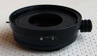

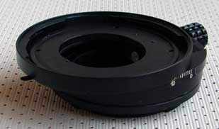

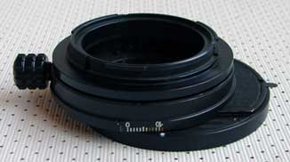

Buondì,
Posseggo una Canon EOS 30D e una Mamiya 645 Pro TL, e mi sono messo alla ricerca di un adattatore Mamiya/Canon per sfruttare l' 80mm 2.8 e il 45mm 2.8 anche sulla 30D. Mi sono imbattuto in questo simpatico adattatore. In pratica è decentrabile e basculante.
Domandone:
- Con l' adattatore, quali rischi corre la macchina ? Mi preoccupo sopratutto per i contatti...
- Quali caratteristiche deve avere, oltre che permettere la messa a fuoco all'infinito ?
- Quanto è usabile, secondo voi, il trittico 30D+adattatore basculante+Obb. medioformato ?

- Se l'adattatore è fatto bene nessun rischio. Nel caso dei contatti non dovrebbero essere minimamente interessati poiche non dovrebbero nemmeno arrivare a toccare l'adattatore.
- Evita gli adattatori cinesi che hanno la consistenza delle lattine Rolling Eyes Accertati del mantenimento del fuoco ad infinito oltre che della buona realizzazione. Ovvio che i migliori costano di più occhio però a i furbi che vendono a caro prezzo adattatori da 10 euro. Rolling Eyes
- Usabile è usabile tuttavia ti consiglio vivamente di prevedere il passaggio a 5d se intendi usare obiettivi adattati. I motivi principalmente sono tre. La possibilità di cambiare lo schermo di messa a fuoco standard con uno ad alta precisione. Il mirino più ampio. Il sensore più ampio.
Questo è Ucraino. Sulla consistenza e sulla bontà non ho riferimenti, è un salto nel buio da 60 euro.
In effetti il fastidio più grande in manual focus è l'assenza di un prisma spezzato. Se ci fosse un adattatore per mamiya che mantenesse l'opzione dell'indicazione di messa a fuoco nel punto centrale, sarebbe il massimo.

La Canon 30D ha un sensore un po' troppo piccolo per un obiettivo di MF.
Un obiettivo che deve coprire un 6x4,5 ha bisogno di una risoluzione minore rispetto ad un obiettivo per 35mm in quanto in stampa il negativo viene sicuramente ingrandito un minor numero di volte.
Montando un obiettivo pensato per un negativo 4 volte circa più grande (Il sensore della 30D è circa la metà rispetto a un 35mm)rischi di ottenere un effetto diffrazione ottenendo risultati a volte peggiori rispetto all'uso di obiettivi entry level però del formato giusto.
Ti consiglio di fare qualche prova prima di spendere soldi in un adattatore.
