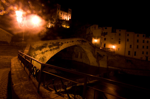

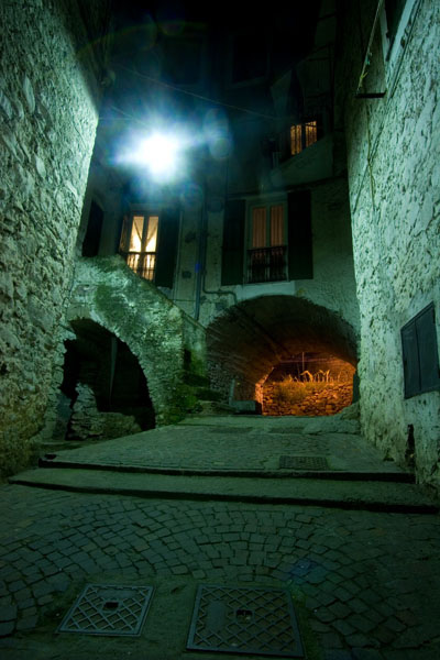

ciao a tutti....il mio 10-22 mi sta dando grandi delusioni.
Premetto di non avere utilizzato alcun paraluce per questi due scatti che ho ridimensionato e postato così come il sensore gli ha fatti.
sapevo che il punto fort del 10-22 rispetto al 10-20 era una resistenza esagerata ai flare a discapito di un poco + di aberrazione(che a mio avviso è in certi casi inaccettabile)e un poco + di distorsione da 10 a 12mm..
parliamo di un ottica che epr essere un' ef-s costa parecchio da alcuni paragonata a sua maestà 16-35 ......insomma al di la del paraluce credete che la situazione fosse così proibitiva?erano lampioni e il tempo di esposizione relaticamente lungo 20 secondi nella foto con il ponte e 13 nell altra .....entrambe a f11.
a voi la parola...
p.s.
ho usato poco questa lente ma apparte la ca nei forti contrasti mi era parsa + che ottima....ho fatto altri notturni manon avevo mai rilevato grandi problemi...grazie a chi vorrà intervenire...

sembra una lente molto sporca,.... controllala un attimo. anche a me capitò dopo foto vicino ad una fontana.

forse la causa può essere che avevi delle goccioline d'acqua sulla lente e hanno causato quei riflessi strani, non è un flare normale. Forse è umidità che ha condensato in goccioline d'acqua sulla lente frontale, no saprei, comunque quei cerchietti così è roba che ha a che fare col passaggio della luce su una superficie bagnata fuori fuoco, controlla bene la lente e riprova, secondo me la spiegazione è quella.

grazie delle riposte....credo proprio potrebbe trattaesi di condensa visto che faceva un freddo notevole...riproverò!!!
p.s.
ma in futuro,fosse quessto il problema, come si potrà ovviare?

Come hanno già detto è sporco o condensa.
Se è sporco, pulisci la lente con cartine e liquido appositi; se è condensa evita passaggi bruschi di temperatura a macchina e ottiche (può fare molto male).
