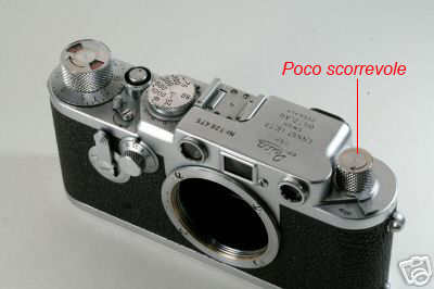

Le bande sono presenti nel negativo cosi come sulle stampe. Io avevo pensato al fatto che il pomello che sta sull'asse del rullino sia duro, quindi quando facevo avanzare la pellicola in qualche modo opponeva molta resistenza e provocava uno strisciamento del negativo sulle guide. Ma dopo aver lubrificato bene il pomello ed averlo reso scorrevole il difetto rimane...forse non è abbastanza scorrevole? Lo sviluppo dovrebbe essere stato fatto bene perchè ho riscontrato lo stesso difetto su tre differenti negozi.

Bhè se il difetto permane anche cambiando tre laboratori allora è proprio la macchina.
Però pensavo che le bande son orizzontali mentre l’otturatore si apre verticalmente e se fosse stato questo avresti avuto una banda verticale.
Infiltrazione di luce non è, penso.
Il pomello duro è quello dove c’è la bobina della pellicola ma internamente non ha ingranaggi è solo un asse che serve solo a riavvolgere la pellicola.
Stavo pensando che forse sarebbe il caso di farla vedere a qualche buon fotoriparatore e te la dovresti cavare con pochi euro, penso proprio che ne valga la pena perché la riporti a Vita Nova.
