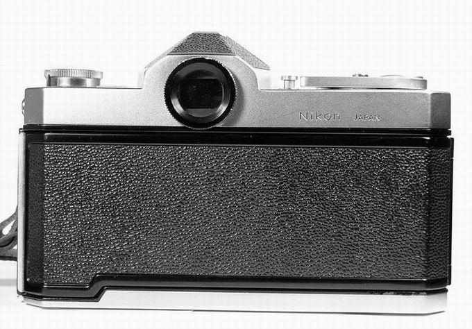

Ciao a tutti!
Vorrei chiedere se qualcuno sa darmi delle informazioni circa questa macchina fotografica meccanica, tipo:
- qualità
- è una nikon o una nikkormat? Mah
- quali ottiche posso montare ...
- ecc.
Ve ne sarei grato!

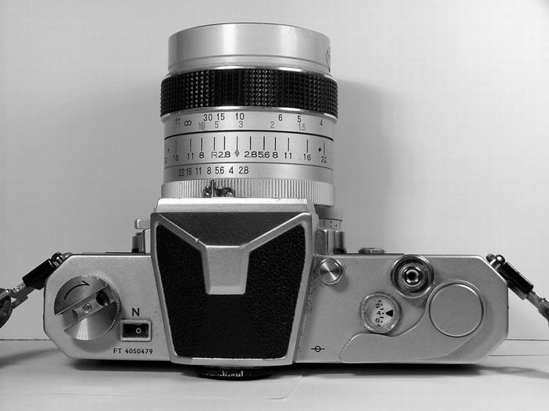

02.

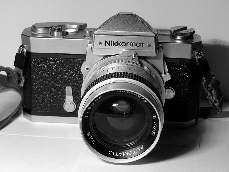

03

Messaggi: 15267
MessaggioInviato: Ven 12 Mar, 2004 9:41 am    Oggetto: Rispondi con citazione
ti rispondo per quello che ne so io ma non sono esperto, e potrei sbagliare.
A parte l'obiettivo e' molto simile a quella che ha mio padre, e che ho utilizzato per qualche mese prima di comprarne una mia.
La Nikkormat era una versione economica della Nikon: non conosco bene le differenze ma a quando mi aveva raccontato mio padre la Nikon produceva la F e le Nikkormat FT (forse in risposta alle Canon).
Dovrebbe montare obiettivi Nikkor/Nikon AI, quelli non autofocus naturalmente.
Quella di mio padre ha un tempo syncro flash di 1/125 s (se non ricordo male e' indicato in rosso nella ghiera di regolazione dei tempi) e il tasto accanto al pentaprisma chiude il diaframma per la visualizzazione della profondita di campo
Spero di essere stato d'aiuto
Ah per quanto riguarda la qualita' mio padre l'aveva acquistata a meta' degli anni 70 e, esclusa la sostituzione della pila per l'esposimetro nel 2000 o 2001, non ha mai dato alcun problema: utilizzo normale...

Le Nikkormat erano la produzione non professionale di casa Nikon come ti ha giustamente spiegato Max. La loro qualità maggiore era l'assoluta affidabilità e robustezza, oltre alle caratteristiche che ti sono già state dette posso aggiungere che avevano la particolarità della ghiera dei tempi che invece di essere posta dove normalmente uno se la aspetterebbe, sulla destra del pentaprisma, era accoppiata alla flangia portaobiettivi. Quella in tuo possesso è la prima della serie che si è poi evoluta con la FT2 e poi FT3 per arrivare alla EL che fu la prima macchina a priorità dei diaframmi della casa. Può montare tutte le ottiche AI-AIs e precedenti, mantenendo l'esposimetro, mentre le odierne ottiche AF, pur essendo compatibili con l'attacco possono essere usate solo in stop-down.
LOL mi chiedevo appunto dove fosse la ghiera dei tempi Very Happy

Bellissima la Nikkormat, si tratta effettivamente di una FTn, che si differenzia dalla FT essenzialmente per il modo di lettura esposimetrica (media con prevalenza al centro, rispetto all'integrale della FT).
Sono macchine bellissime, le sorelline "economiche" delle varie F ed F2, ma economiche per modo di dire, roba del genere adesso nn ne costruiscono più! fatta per durare... Wink
L'impressione di solidità (e peso...) che danno in mano è impagabile.
Piuttosto, una sfiga, anche questa va con pile al mercurio, per cui dovrai escogitare qualche sotterfugio (tipo pile per protesi acustiche o ritaratura dell'esposimetro) quando quelle usate si scaricheranno, se già non lo sono.
La figata è quella finestrella in alto che riporta l'esposizione, un toccasana per scattare dal basso senza inquadrare.
Monta di tutto, pre-ai, ai e ais, e pure af (in questo caso però dovresti far montare le "orecchie" sull'anello dei diaframmi, rendendo possibile la lettura dell'apertura dalla leva di accoppiamento sul corpo).
Be, con le ottiche AF, quelle con ghiera dei diaframmi quindi non le G, è possibile montare la forcella d'accoppiamento e renderle compatibile al 100%.
Su alcune di queste ottiche ho notato che ci sono i due forellini di invito in coincidenza del diaframma f5,6.
Montare la forcella è semplicissimo ed economico, qualunque riparatore è in grado di farlo.
Certo che quell'Elicar che monta esteticamente è molto bello, non so come vada ma ci sta bene.
