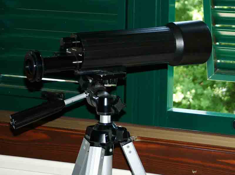

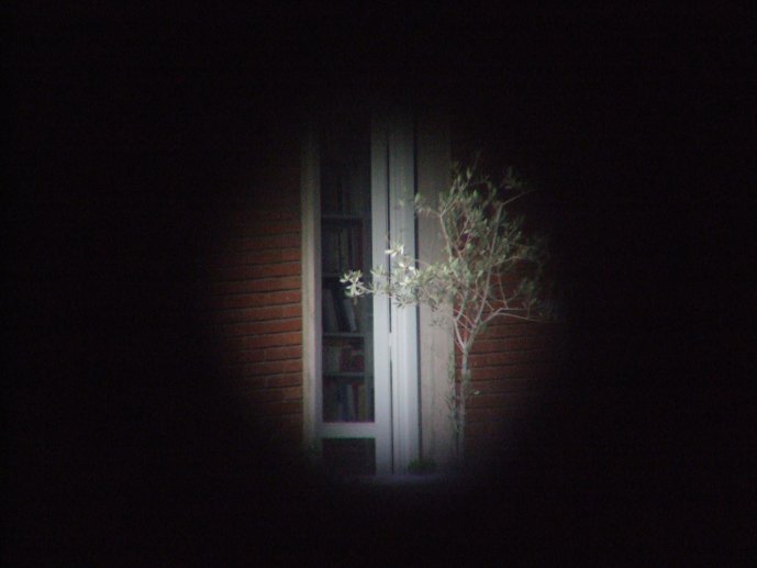

Di seguito potete vedere la foto del cannocchiale (x chi non l'avesse già visto) ed il risultato ottenuto(foto).

 Dimensione:  30.27 KB
 Visualizzato:  File visto o scaricato 960 volta(e)
Fuji s7000 - Fuji s9500 - Canon 40D
Ottiche: Sigma 18-50 f/2.8 ex-dc - Canon 55-250 f/4-5.6 ef-s is - Canon 50 f/1.4 usm

Questo risultato l'hai ottenuto con la s9500 a 300mm?
