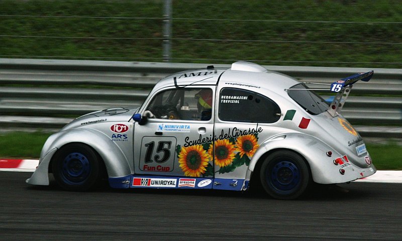

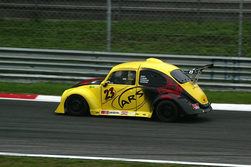

MessaggioInviato: Gio 28 Ott, 2004 11:54 am    Oggetto: Rispondi con citazione
Queste per esempio sono state fatte a iso 400 F10 1/500 250mm, con tempo nebbioso. Considera che il mio zoom è sensibilmente meno definito del tuo 100-300. Quindi per gli sport all'aperto direi che sei già ben coperto mentre per la fotografia naturalistica potrebbe vaòer la pena investire su qualcosa d + luminoso o stabilizzato, dall'eccellente definizione.
Salut
 Dimensione:  79.27 KB
 Visualizzato:  File visto o scaricato 1356 volta(e)
 Dimensione:  77.55 KB
 Visualizzato:  File visto o scaricato 1337 volta(e)
MisterG
Iscritto: 19 Dic 2003
Messaggi: 14012
Località: Monza
MessaggioInviato: Gio 28 Ott, 2004 12:48 pm    Oggetto: Rispondi con citazione
e queste le condizioni del tempo per tutta la sessione Triste
 Dimensione:  74.31 KB
 Visualizzato:  File visto o scaricato 1335 volta(e)
