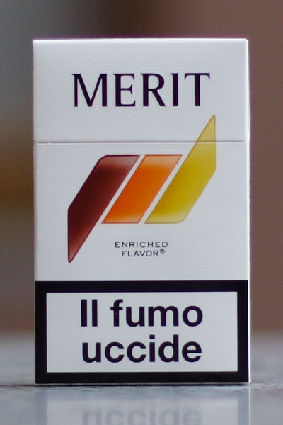

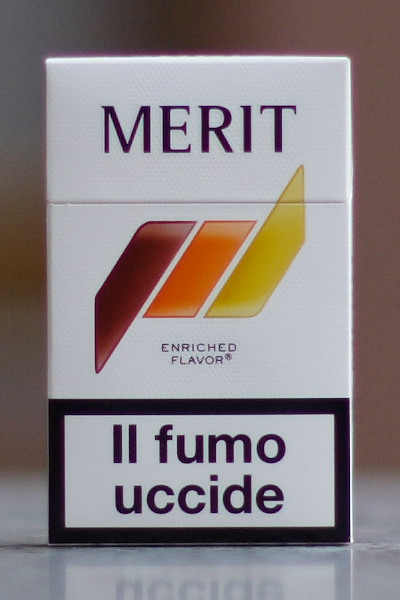

Premesso che da bravo ingegnere elettronico di ottica non capisco un'acca, a me non sembra che nei due crop 100% allegati (stesso diaframma e stessa dimensione del soggetto sul sensore) i cm a fuoco siano gli stessi.
35L @ f/1.4
 Dimensione:  79.78 KB
 Visualizzato:  File visto o scaricato 585 volta(e)
50L @ f/1.4
 Dimensione:  77.28 KB

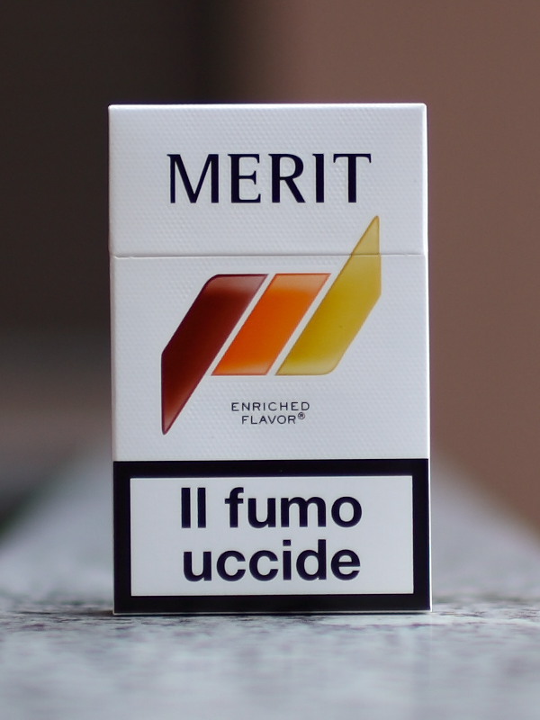

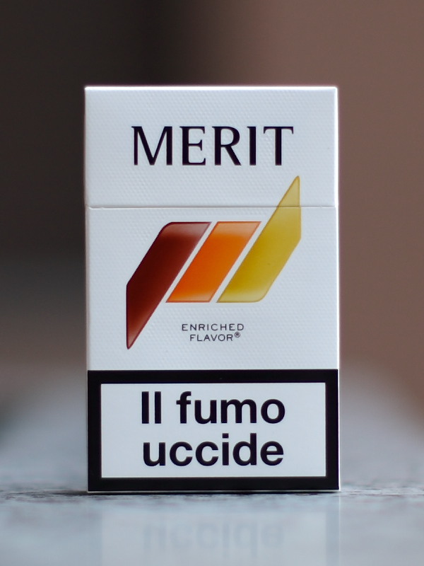

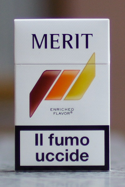

Il microcontrasto è lo stesso: in quel particolare scatto (che è il migliore in una sequenza di 8) ho beccato la messa a fuoco della vita. Negli altri è pressochè identico al 50L. Ti allego gli stessi scatti fatti in APS-C (fuoco su "ENRICHED FLAVOR", convertiti con DPP senza ritocchi, come quelli con la 5D).
Non so da chi caxxo farmelo prestare un 50 1.4, il mio l'ho venduto e i miei compari di foto sono tutti zoommettari!
Resta il fatto che lo sfocato del 50L è da paura: a 5mm dalla base del pacchetto di Merit, la superficie del muretto è già uno specchio.
<OT> Per rispondere al tuo MP di ieri, con mercoledì finisco 'sto lavoro che mi tiene blindato in ufficio 16 ore al giorno, da giovedì spero di fare qualche foto vera. </OT>
35L @ f/1.4
 Dimensione:  60.88 KB
 Visualizzato:  File visto o scaricato 517 volta(e)
50L @ f/1.2
 Dimensione:  62.31 KB
