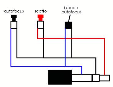

Ciao a tutti ho trovato "girando" su internet uno schema per costruirsi un telecomando a filo da soli con pochi €.
Qualcuno di voi lo ha fatto?
Funziona?
Ne vale la pena o meglio comprarlo originale?
Grazie.
Schema e nozioni copiate da internet :
Telecomando per Canon EOS
Occorre:
jack stereo da 2,5 mm
cavetto con almeno 3 fili (lunghezza a piacere)
1 interruttore on/off
2 push-switch, magari di colore diverso, che chiudono il circuito quando premuti
scatola (materiale e dimensioni a scelta: basta che riesca a contenere l'interruttore e gli switch)
Realizzazione :
Come cavetto si può usare un filo del telefono lungo 1 o 2 metri, come scatola anche il contenitore di plastica dei rullini, un piccolo interruttore a leva e due piccoli switch (uno rosso e l'altro nero) più il jack stereo . Spesa totale 3,50 euro. Munitevi di uno saldatore ed iniziate. Dovete collegare i fili come in figura: *
A questo punto forate la scatoletta e metteteci i due switch e l'interruttore. Finito.
Funzionamento:
Il funzionamento è semplice: (con l'interruttore in posizione off)
premendo il tasto nero la macchina mette a fuoco
premendo in contemporanea il tasto nero e quello rosso si attiva lo scatto
lo switch rosso, premuto da solo non fa alcunché.
Mettere l'interruttore in posizione on equivale a tenere premuto il tasto nero. Questo è particolarmente utile nella posa B: mettendo l'interruttore in posizione on e premendo il tasto rosso, l'otturatore rimarrà aperto fino a quando non si metterà nuovamente su off l'interruttore.

Io l'ho fatto per divertimento! Funziona benissimo e ho speso 5 euro...
Edit: giacché ne voglio costruire un altro (più carino e con il filo più lungo) ne approfitto per fare qualche foto durante il procedimento e poio posto tutto qua, che ne dite?

Grazie per le risposte, non è per i 17 € dell'originale, ma visto che tutto l'occorrente per farlo artigianalmente lo ho già in casa, se non crea problemi alla macchina mi diverte e lo provo a costruire.

Stasera tempo permettendo dovrei andare con un amica a passare la notte in tenda in montagna, l'idea sarebbe di provare per la prima volta a fare qualche scatto in posa B. Azz...non ho il telecomando e mi manca il tempo necessario per comprarne uno!! Dove vivo io qua in Val di Fiemme non esiste un negozio specializzato in elettronica e recuperare 3 componenti del cavolo è una belle impresa (vi chiederete:ma dove cavolo vivi???)
Frugo nei vari cassetti senza sapere cosa sto cercando quando....eureka!!! Ecco il mio telecomando...mi manca solo il jack da 2,5...quello lo dovrò trovare a tutti i costi. Dopo vari tentativi trovo il negozio di elettrodomestici che me ne fornisce una ("sei fortunato..è l'unico che abbiamo!!!" Surprised )
Torno a casa raggiante e mi metto all'opera...mezz'oretta di lavoro, 60 centesimi di euro per il jack ed ecco che l'oggetto che mi serviva è pronto per l'uso...vi presento il TELECOMAUS Very Happy Very Happy
http://www.photo4u.it/album_page.php?pic_id=31764
...OK OK, non sarà un prodigio di miniaturizzazione, ma oltre all'originalità funziona pure...ed è questo quello che conta Wink
