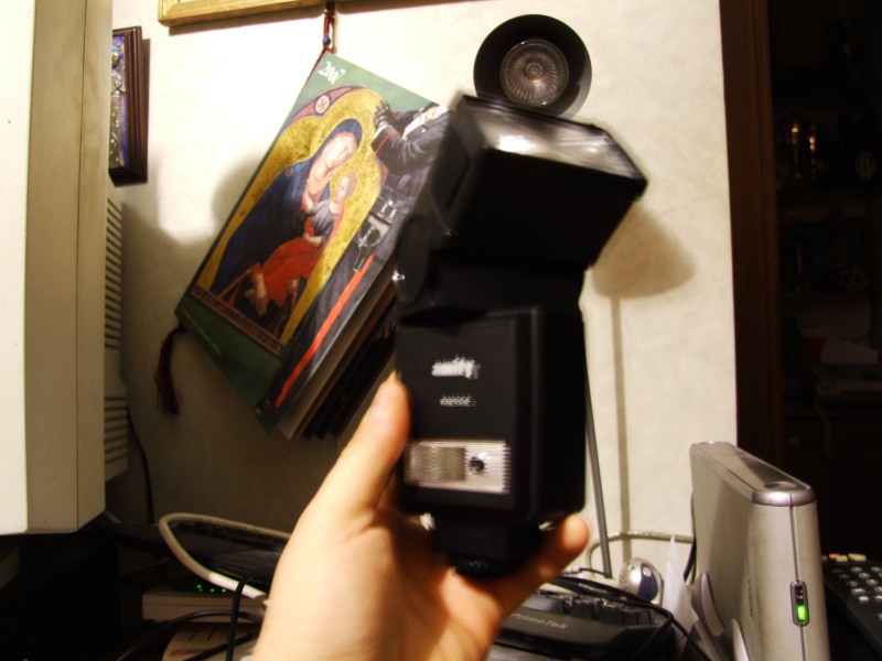

Ripeto per la descrizione del flash leggete il mio intervento nel post sopra segnalato.Le prime tre foto riguardano il flash in se,se qualcuno mi da una mano su come leggere la tabella per gli iso e le distanze gliene sarei grato.Ecco le prove :
questo è il flash incriminato
 Dimensione:  86.57 KB
 Visualizzato:  File visto o scaricato 6319 volta(e)
scusate epr il mosso ma serve solo per far vedere che la parabola è orientabile secondo 2 assi
 Dimensione:  88.18 KB

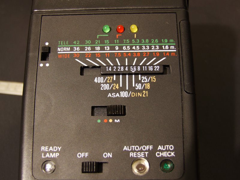

tabella con comandi sul retro del flash,si dustinguono :
- switch master/master+slave
- tabella di lettura per le distanze
- selettore sensibilità ISO
- selettore flash manuale/3 automatismi (rispettivamente verde,rosso,giallo : massima distanza,media

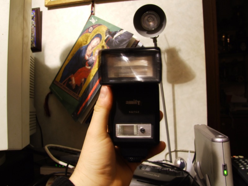

Metteresti anche una foto del flash stesso? Grassie Ok!
40D - 17-85 IS - 70-300 IS
S5600
puma303
Iscritto: 28 Ott 2006
Messaggi: 1318
Località: San Giovanni la Punta (CT)
MessaggioInviato: Mar 09 Gen, 2007 2:05 am    Oggetto: Rispondi con citazione
rifarò le foto e metto la foto del flash

puma303 ha scritto:
si era in wide...almeno credo,ecco perche' chiedo aiuto sulla lettura del flash : secondo la scale il wide corrisponde al colore rosso ma se così fosse il selettore posizionato su giallo a che corrisponde? al "norm" ? se così fosse mi pare strano il giro che fa il selettore passando da tele al wide e per ultimo al norm che credo dovesse stare in mezzo ai 2,non credi?ma ripeto,le batterie non erano cariche,devo uscire a comprarle e sto valutando se prenderle ricaricabili o meno.
Ciao,
credo che tu stia interpretando male le informazione sul retro del flash.
Per prima cosa imposta sul Falsh gli ISO = 100 che fanno da riferimento al valore nominale del numero guida del flash.
Ora leggi sul retro le distanze disponibili in wide (se usi grandangolo) in corrispondenza delle tacche dei LED giallo,rosso,verde.
Hai 3,8 mt con diaframma 8; 7,5 mt con diaframma 4; 15 mt con diaframma 2.
Poichè la macchina non ha il diaframma 2, questo non è usabile.
Scegliamo il diaframma 4 che corrisponde al LED rosso.
Questo significa che devi posizionare il selettore sul puntino rosso.
Il Flash ora è settato.
Rimane da settare la camera.
Imposta Flash esterno; modalità manuale M; ISO 100; diaframma 4; Tempo quello che vuoi (non è importante al momento) diciamo 1/125".
In queste condizioni il flash deve scattare e illuminare la scena in modo automatico dosando la luce in base alla lettura che farà la fotocellula posta sul davanti (legge la luce riflessa dal soggetto).
Prova e inizialmente usa il flash diretto senza rimbalzi strani.
