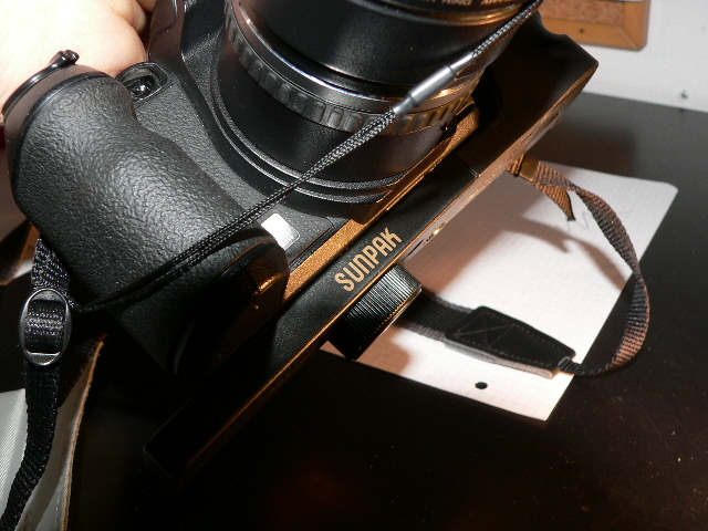

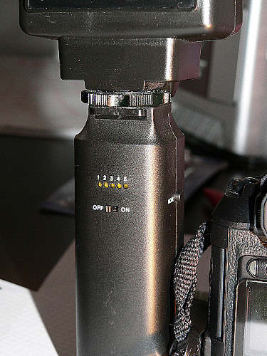

funziona funziona.. l'avevo scritto pure in un thred apposito che ora non trovo, con la traduzione delle istruzioni
se è lo stesso, come sembra, deve avere un pulsante laterale per selezionare la modalità , un interruttore on-off e 5 led rossi per segnalare la modalità correntemente attiva

La slitta funziona bene: utilizza 4 pile AA
in pratica c'è un sensore sulla parte frontale che riceve l'impulso luminoso, cioè la luce emessa dal flash integrato della fotocamera.
Questa luce arriva al sensore della slitta che attiva così il contatto hot-shoe in essa integrato, facendo scattare il flash esterno che avete montato.
Vi sono 5 modalità di funzionamento: la prima funziona se il flash integrato emette un solo lampo, e di conseguenza la slitta attiva l'hot-shoe al primo impulso luminoso che essa riceve. Nella seconda modalità invece, la slitta si attiva al secondo impulso luminoso rilevato (ad esempio quando è attiva la funzione anti occhi rossi sulla S5500) e anche questa modalità funziona bene. Vi sono poi altre 3 modalità che non ho usato: attivazione al terzo lampo rilevato, e le altre due non le ricordo, casomai stasera mando una foto con le istruzioni Smile
Il buon risultato dipende da quanto bene avete regolato il flash esterno (diaframma sul flash e apertura del diaframma sulla macchina..), ed il flash integrato (io lo uso sempre AL MINIMO ) dal momento che esso ha unicamente la funzione di 'attivatore' del flash esterno e, se sparato al massimo, potrebbe alterare il risultato.
Quindi il principio (e il limite..) di funzionamento è questo: la luce emessa dal flash integrato deve tornare 'indietro' (riflessa da pareti, oggetti, etc etc) al sensore. All'esterno o all'interno di ambienti molto scuri potrebbero quindi esserci problemi. In casa fino ad ora non ne ho mai avuti.
Una altra possibilità è quella di usare la slitta separatamente dalla fotocamera, montandola ad esempio su un cavalletto ed usandola per 'retro-illuminare' il soggetto. In questo caso la luce colpisce il sensore in qualsiasi situazione e quindi il flash esterno scatta senza alcun problema anche in esterni.
