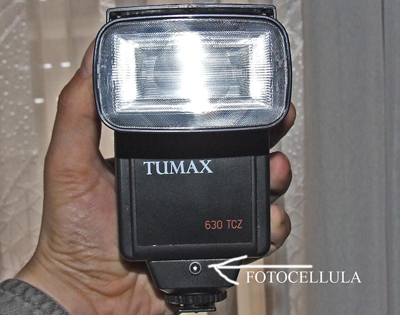

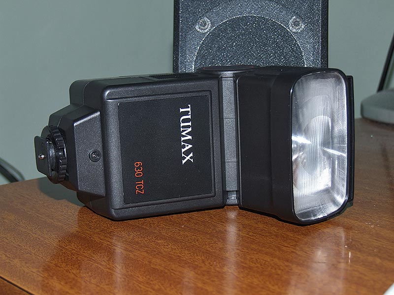

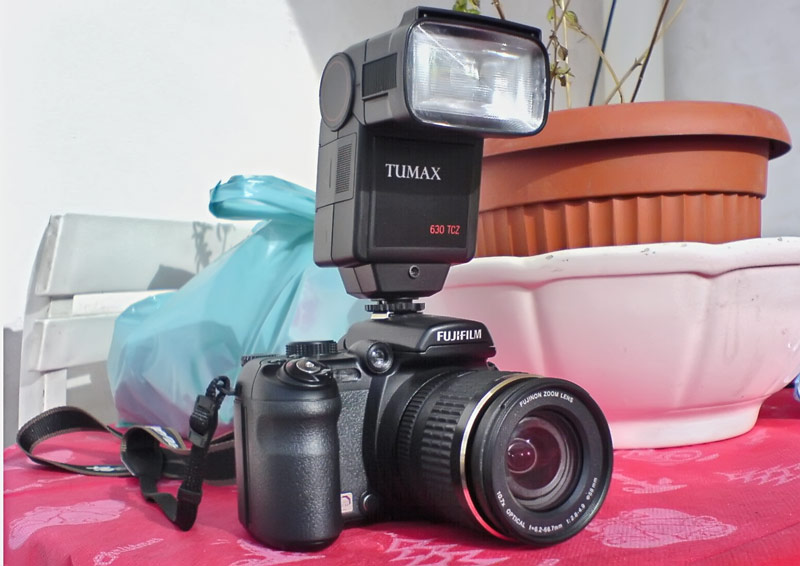

Ecco... stamane m'è arrivato il tumax al modico prezzo di 25 euro. Prime impressioni: quanto è grosso Pallonaro non me l'aspettavo così imponente. Numero guida 30, possibilità di 2 diaframmi automatici e 1 in manuale, fotocellula (che non so se funziona come slave o no), attacco universale. Il flash inoltre ha la testa allungabile da 28 a 85mm (ottimo) e inclinabile di 90°x fare il bouncing (davvero utile). Inoltre m'è parso abbastanza potente. Eccolo in foto... ma gradirei delle spiegazioni sulle informazioni presenti sul pannello posteriore, non ho il manuale quindi non saprei precisamente a cosa servono:

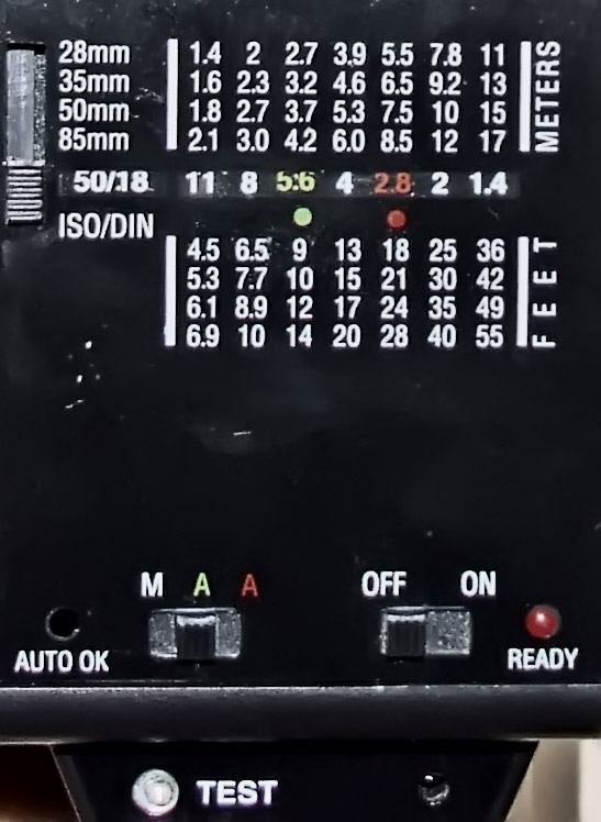

Sto facendo delle prove, ma non capisco bene cosa sono quella serie di numeri dietro al pannello posteriore, e mi riferisco soprattutto ai numeri colorati in giallo e in rosso...

Quel 50/18 é la sensibilità della pellicola (ISO/DIN), penso che sia regolabile.
Il verde e il rosso (il colore dipende dalla levetta sotto...) corrispondono alla distanza raggiungibile con l'automatismo impostato.
Per la foto che messo, imposti la macchina a 50ISO, diaframma 5.6 e levetta sulla A verde.
Allora con la focale di 28mm la scena fino a 2.7 metri sarà illuminata correttamente
Allora con la focale di 85mm la scena fino a 4.2 metri sarà illuminata correttamente
...e cosi via Wink

molto simile al mio su cui avevo aperto un post tempo fa,la tabella dietro dovrebbe indicarti in base al valore dell'iso impostato uslla macchina la potenza emessa dal flash,c'è da dire che questo e' diverso dal mio,nel mio tramite una levetta setto il valore dell'iso e si dovrebbe regolare da solo,altra cosa tu hai 2 modalita' automatiche che gestiscono in auto appunto la potenza.Nel mio ce ne stanno 3,queste servono per gestire la profondita' di campo in particolare da me lo imposto per una potenza del flash minore poi passare al rosso e dopo al giallo,la posizione manuale e' quella che ti permette di avere massima potenza dal flash.Magari ti posto una foto del mio tanto per farti avere una idea.

Ho notato che in giallo mi da + potenza, in rosso meno. Ma il selettore iso/din funge solo in manuale? In tutti i casi non riesco a capire bene cosa mi dice tutta quella serie di numeri... sono metri, piedi o diaframmi?
I diaframmi sono quelli a fianco alla sensibilità (11, 8, 5.6, ...)
I metri sono sopra (a fianco alla scritta meeters) e i piedi sono sotto (a fianco alla scritta feet).
Cosa intendi con "il selettore funge solo in manuale"?
Se la macchina é in manuale devi fare tu i calcoli basandoti sul numero guida (facendo numero guida diviso distanza, se non ricordo male) , se invece usi gli automatismi del flash devi impostare nella macchina il diaframma indicato dalla tabella e poi il flash regola il lampo di conseguenza

Il pallino giallo e il rosso sono quelli che indicano i 2 diaframmi ottimali, ( a quella sensibilità) per il funzionamento corretto del flash in automatico.
Alzando la leva ( e quindi la sensibilità iso) cambiano anche i valori dei diaframmi da utilizzare in automatico.
Sensibilita+alta, diaframmi+chiusi e viceversa.
Es. con una sensibilità di 100 iso impostati sul flash: sopra il pallino giallo dovrebbe esserci f 8 (giallo), ciò significa che impostando 100 iso ed f8 sulla macchina, il flash dovrebbe fornire un lampo sufficiente all'esposizione, tra i 2,7 e i 4,2 metri con le focali da 28 a 85.(selezionando A gialla)
Con la stessa sensibilità 100 iso sopra il pallino rosso ci sarà f4(rosso), che impostati anche sulla macchina, dovrebbero fornire un' esposizione corretta tra 5,5 e 8,5 metri con le focali da 28 a 85. (selezionando A rossa)
Stesso concetto per le altre sensibilità
In ogni caso se la fotocellula posta sul frontale del flash riconosce la quantità di luce sufficente all'esposizione corretta, interrompe il lampo e si accende (per poco tempo) la spia posta sopra alla scritta AUTO. Altrimenti rimane spenta.
Sostanzialmente uno pseudoTTL.
Gli altri diaframmi senza il pallino sotto fanno parte della scala per usare il flash in manuale M

Ok! Ora ho capito, sono i diaframmi!!! Bene bene! Grazie! Smile
