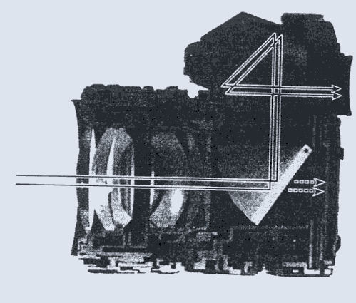

Scusate, ho provato a fare il Panning con la 300D posizionata su Tv e con tempi di circa 2".
Vi volevo chiedere se è normale che in questi 2" che l'otturatore è aperto nel mirino non siveda niente?
E' così o sbaglio qualche impostazione della macchina?
Se è così non risulta molto difficile seguire il soggetto?

hehe... ciao dany! Allora, ti spiego subito, tutto è nato da un tuo errore. Innazitutto cerca di comprendere che quando scatti hai in mano una macchina reflex, digitale, ma sempre reflex. Questo vuol dire che nel momento in cui premi il pulsante di scatto, lo specchio posto all'interno che ti permette di vedere esattamente ciò che vede l'obiettivo si ribalta oscurando il mirino e permettendo di esporre la pelicola per tutto il tempo di esposizione (guarda l'allegato). Per effettuare un panning comunque, non c'è bisogno di un tempo di 2 secondi! Penso che una frazione di secondo vada più che bene, ma non ti so dare informazioni in merito perché non sono un esperto di questa tecnica (avrai certamente risposte più esaurienti della mia). Intanto di dò il mio contributo.

Gerarcone ti ha dato un'ottima spiegazione.
