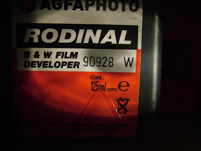

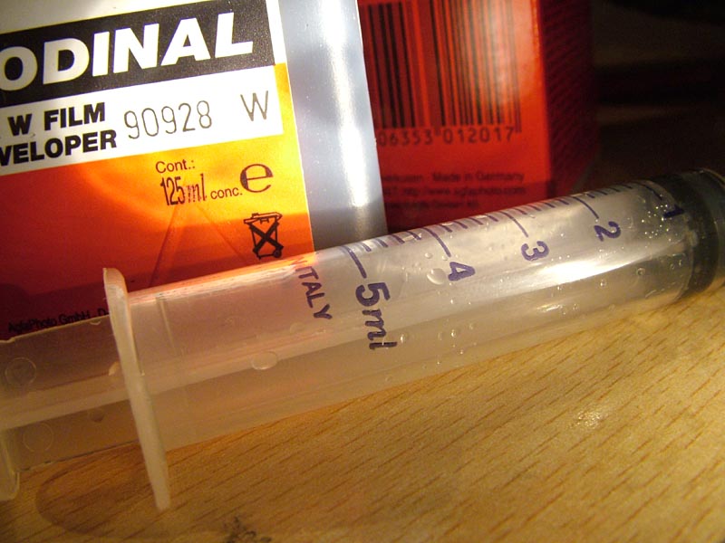

ehm ragazzi io non so se voi avete ragione o no, ma ho appena finito di sviluppare e io non ho usato 6 cl di rodinal (che sono mezza boccetta da 125 ml) ma ho usato 6 ml in 300 cl di acqua, agitazione per 8 minuti, arresto per 3 e fissaggio per 10. il negativo a me sembra perfetto!
anche perché se avessi usato 6 cl con la boccetta di rodinal da 125 ce ne sviluppo 2 non 12 come lessi su queste stesse pagine...

non penso di confondermi, perché mezza boccetta da 125 ml sono 5 cl, come stesso tu hai scritto e ti ripeto che ho diluito 6 ml in 300 cl ne sono sicurissimo e ti metto anche le prove, ho usato la siringa che vedi nella foto, l'ho prima riempita fino a 5 e poi fino a 1 e l'ho messa nella caraffa con 300 cl di acqua...
