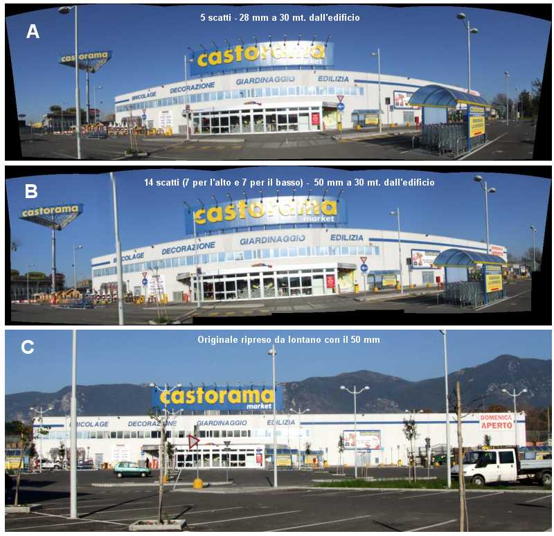

Per cercare di farmi comprendere meglio ho realizzato questo disegno senza presunzione ne di precisione ne di calcoli matematici complessi.
1) come puoi notare la riga rossa che sfiora il tetto della foto A forma con il piano un angolo di quasi 45° (Dimostra anche che il tetto non è poi così "curvo" come hai detto).
2) Nella foto B forma, invece, un angolo più stretto, ad occhio circa 30° (Anche qui la curvatura dovuta al grandangolo non è poi così evidente).
3) Foto C. Qui il tetto è diventato praticamente dritto.
4) Immaginate il "povero programma" che deve fondere queste tre foto... una con il tetto a 45°, un'altra a 30° e l'ultima a 0°! Per forza deve "curvarlo"! Ma lo "curverebbe" anche se fossero 6 foto scattate con il 50 mm.!
Ammettiamo ora di usare il 50 mm. Per coprire la stessa area, ci vogliono 6 foto (Dato che il 50 mm è quasi il doppio del 28 mm) invece di 3 come nel mio caso. Analizziamo ora lo schema sotto le foto. La distanza dall'angolo sinistro della fotocamera nella foto 2 (A) è, sia col grandangolo sia col normale di circa 45/50 mt (Non posso essere più preciso) nella foto 3 (B del disegno) come ho già detto di circa 20/25 mt e nella foto 4 (C del disegno) anche qui 45/50 mt.
Per riassumere: con 3 foto con il 28 mm o con 6 foto con il 50/60 mm sono sempre distante dall'edificio dell'Ikea di 20/25 mt. al centro e 45/50 mt. ai lati coprendo un angolo di poco meno di 180° (considerando anche le sovrapposizioni come da disegno).
La fotocamera essendo così vicino dal centro dell'edificio e così lontano dai due angoli dello stesso non può che produrre linee di fuga molto evidenti (Se usassimo una fotocamera basculabile e decentrabile questo problema non esisterebbe Smile)
Insomma sono sicuro che con il 50 mm la distorsione a barilotto si sarebbe presentata lo stesso anche se in modo leggermente meno evidente... mi sa che domani o dopodomani parto e rifaccio le foto dallo stesso punto ma con il normale... vale più un immagine che mille parole no? Smile

Avevo detto che vale più un'immagine di mille parole... ora ve ne do una dimostrazione con due serie di foto appena fatte stamattina senza tornare all'Ikea ma avvalendomi di una situazione abbastanza simile.
Non aggiungo commenti, le immagini allegate "dovrebbero parlare" da sole. Vi prego solo di non stare a guardare la qualità delle immagini ne del montaggio ma di concentrarvi solo sulla "distorsione a barilotto" che, senza prendere misure, si possono definire senza timore di smentita praticamente identiche! Smile
Ovviamente sono disponibili le foto originali e quant'altro possa servire.
Qui: http://www.nital.it/experience/ptlens2.php cos'è realmente la distorsione a barilotto e non, come nel caso della nostra diatriba, le linee cadenti che sono infatti la logica e normale conseguenza delle leggi della prospettiva. Poi se non vi piace questo "effetto barilotto" è tutta un'altra cosa; basta non fotografare dal basso un oggetto alto, lungo e da vicino ma fare come ha fatto il bravo Filip con la sua bellissima panoramica a 360°... ma non di certo escludere a priori il grandangolo perchè "distorce"!
A voi l'ardua sentenza!
Confronto panoramiche effettuate con il 28 mm e il 50 mm.

che dite, meglio o peggio?
