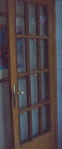

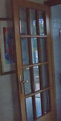

MessaggioInviato: Mar 26 Dic, 2006 4:10 pm    Oggetto: Rispondi con citazione
Ecco una prova veloce... scusate se la qualita' fa' schifo, ma l'ho scattata in casa senza luce a 1600 ISO a mano libera...
Mi seccavo a prendere il cavalletto!!! Maiale
Senza polarizzatore:
Senza polarizzatore
 Dimensione:  22.36 KB
 Visualizzato:  File visto o scaricato 804 volta(e)
Dario-182
Iscritto: 12 Feb 2006
Messaggi: 601
Località: Mascali (CT)
MessaggioInviato: Mar 26 Dic, 2006 4:11 pm    Oggetto: Rispondi con citazione
Ecco invece la stessa porta col polarizzatore inserito e regolato per bene
Con polarizzatore
 Dimensione:  17.42 KB
 Visualizzato:  File visto o scaricato 803 volta(e)

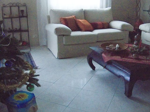

Un altra dimostrazione...
Senza Polarizzatore
 Dimensione:  51.09 KB
 Visualizzato:  File visto o scaricato 802 volta(e)

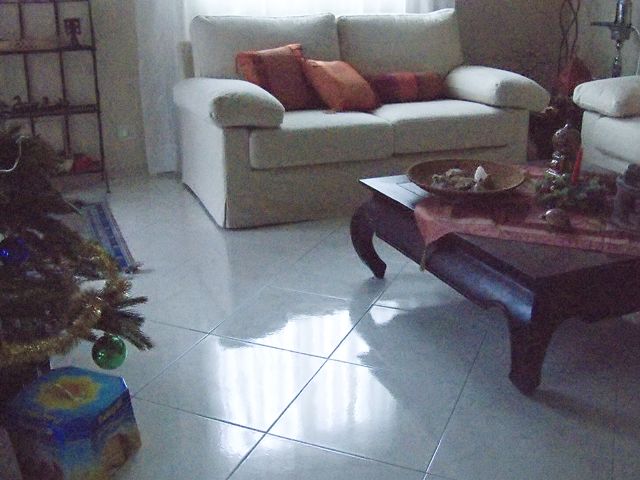

Dario-182
Messaggi: 601
MessaggioInviato: Mar 26 Dic, 2006 4:21 pm    Oggetto: Rispondi con citazione
Con polarizzatore...
Con Polarizzatore
 Dimensione:  51.51 KB
 Visualizzato:  File visto o scaricato 799 volta(e)

Secondo me, le prove che ho postato fanno capire che il polarizzatore Kenko svolge bene il suo lavoro, per cui sono soddisfatto dell'acquisto.
Purtroppo non sempre il polarizzatore si trova nella situazione di "lavorare", per cui in alcune situazioni puo' risultare del tutto inefficace.
Ma e' un limite "fisico"... Smile
Come dice Filip pero' "non puo' fare miracoli"!!!
Ciao Wink
Dario
