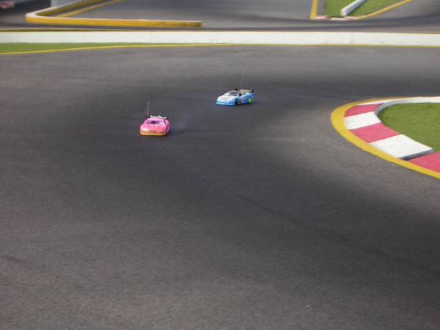

Eccomi con le prime domandine da neo possessore di una Fuji s5600.
Sono un appassionato di modellismo a scoppio (ho letto nel forum che ci sono altri 2 appassionati come me), qualche volta corro, spesso vado in pista in qualità di inviato per alcune riviste o per il mio portale di modellismo. Finora ho usato una semplice Coolpix 2200 (compattina da soli 2mp) e, conoscendola parecchio, riuscivo a scattare qualche foto decente (nei limiti della fotocamera si intende).
Ora vorrei provare con la Fuji che permette regolazioni che lì erano completamente in automatico.
Vi allego qualche foto fatte con la compattina, giusto come esempio di quello che vorrei fare.
Naturalmente, con lo zoom da 10x le foto saranno più ravvicinate.
Nella foto1 ho fotografato un punto lento del circuito, una curva a gomito che dà su una parabolica veloce.

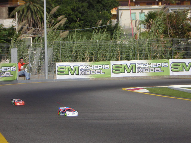

Nella foto2 ho fotografato il punto più veloce del circuito, la fine del rettilineo con la curva a 90° che qualche volta si fa parzializzando (si arriva a velocità comprese tra i 98 e i 115km/h). Premetto che in questa curva sono riuscito a fare foto con l'auto sul cordolo (e non frontalmente, ma lateralmente). Impostavo la modalità sport sulla fotocamera e abbassavo l'esposizione a -1 (avevo la sensazione che si riducesse il tempo di esposizione). Vedrò di trovare queste foto.
La mia domanda è: quale può essere un punto di partenza? Non sono esperto, ma vediamo se ragiono bene.
Iso di almeno 200, diaframma chiuso (quindi con valori fX con X basso) e tempi di esposione bassi. Questo almeno per le giornate di sole, visto che è un luogo molto illuminato (accanto al mare, con spiaggia attorno che riflette molta luce).
Visto che sono agli inizi non vorrei partire da una base sbagliata e perdermi nelle regolazioni.
Il ragionamento fila, a parte qualche "inversione".
I tempi di esposizione brevi (veloci, come ad es. 1/1000 di sec.) ti obbligano ad aprire il diaframma (non a chiuderlo) rispetto a tempi più lunghi. Un diaframma f/8 è più chiuso di un f/4.
Mi pare che il significato tu lo abbia colto: il tempo di esposizione rapido aiuta a congelare il movimento, d'altra parte un diaframma aperto riduce la profondità di campo, cioè quella zona nitida davanti e dietro il punto dove hai messo a fuoco.
Ad occhio, direi che con 200 ISO in una giornata di pieno sole dovresti scattare con tempi intorno a 1/1000 e difaramma f/5,6-8. Quindi sei in una situazione ottimale.
Molto bene anche l'idea di mettere a fuoco manualmente il punto in cui prevedi il passaggio, seguire il soggetto e scattare.
Con questa stessa tecnica puoi sperimentare anche il "panning", che dà effetti molto interessanti. Non è difficile: usi un tempo più lungo (per un passaggio perpendicolare al tuo asse di ripresa puoi provare con tempi compresi tra 1/500 e 1/125, a seconda della velocità del soggetto), devi poi prestare attenzione a seguire il movimento del soggetto con precisione, continuando a muoverti mentre scatti.
La pista ha molte situazioni prevedibili e ripetute, con un po' di prove impari in fretta a regolarti.
Poi qui nel forum ci sono veri maestri del panning.
Un'ultima cosa: se ti è possibile, rispetto alle foto che hai postato, riempi al massimo l'inquadratura con il soggetto.
