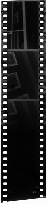

Ciao a tutti.
Vi allego la scansione della parte iniziale di una pellicola bn che ho sviluppato io. Come potete vedere (anche se la scansione è fatta con uno scanner non adatto ai trasparenti) vi sono delle macchie nere nei bordi. Si tratta di luce ? Oppure le mie mani troppo umide (avevo lavato un bicchiere graduato, che comunque non conteneva nessun prodotto chimico) ? Cattiva pressione nella pellicola per farla entrare all'interno della spirale (non ne voleva sapere di avanzare) ?
Le scritte che vi sono lateralmente nelle pellicole (marca,fotogramma,asa ecc.) possono essere un indice di sviluppo corretto ? Mi spiego, il buon contrasto della scritta, la nitidezza piuttosto che i bordi dei caratteri sfumati, indicano un corretto sviluppo ? Se ho eseguito un cattivo sviluppo (tempo sbagliato, temperatura errata, agitazione non corretta) le scritte dovrebbero essere non nitide o non troppo nere... comunque credo che abbiate capito cosa intendo dire !

a vederlo così direi cattivo fissaggio.
Con cosa l'hai fissato? per quanto tempo? agitandolo come? da quanto tempo era pronto il brodo?
Reinseriscilo nella spirale e ripeti il fissaggio, lavaggio e imbibente.

Spesso il brodo non arriva ai bordi della pellicola perchè il contatto con la spirale non permette un buon movimento dei chimici. Se è così nulla di male.
Se è una Efke è possibile che non sia troppo uniforme ai bordi ed inoltre il 120 prende luce anche al chiar di luna (il 135non so). Se la pellicola risulta trasparente e non lattiginosa non ha bisogno di ulteriore fix.
Non aver paura a mettere le pellicole in frigo, l'importante è che rimangano nel loro barilotto mai aperto e che prima dell'uso le lasci ambientare.
