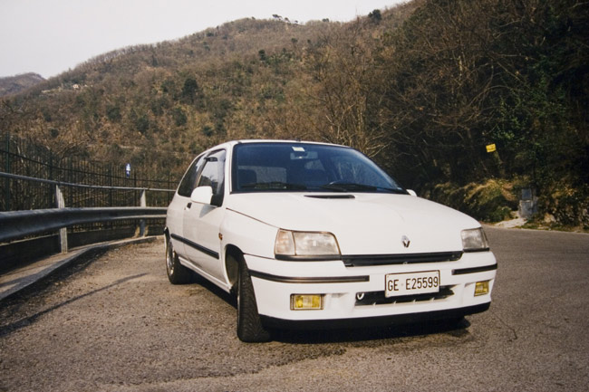

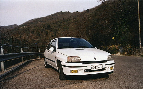

eccomi nuovamente qui, a portare delle nuove ma non buone.........
dopo svariati esperimenti (tengo a precisare ke ho messo in pratica tutto e di più circa i uoi consigli) non credo di aver ottenuto risultati soddisfacenti, o quantomeno per me....
Ti posto qui di seguito 3 immagini,
la prima è la stampa passata allo scanner e "aggiustata" con un pò di maskera di contrasto
la seconda è lo scatto della stampa fatto secondo i consigli messi in opera
la terza è lo scatto fatto dalla stampa trattato con smart sharpen...
Beh dimmi tu, ma a me pare inevitabile dover ripassare con quest'ultimo filtro, e in seconda analisi non mi sembra un operazione particolarmente conveniente per recuperare vecchi scatti.. o sbaglio?
 Dimensione:  87.73 KB
 Visualizzato:  File visto o scaricato 634 volta(e)
 Dimensione:  88.5 KB
 Dimensione:  89.91 KB

MessaggioInviato: Lun 11 Dic, 2006 10:16 am    Oggetto: Rispondi con citazione
Effettivamente quella dello scanner sembra più nitida, però senza ingrandimento non noto alcun particolare leggibile in più rispetto a quella della macchina fotografica. Quindi mi chiedo se l'apparente maggior nitidezza non sia dovuta semplicemente al amggior contrasto.
Ti va di postare un crop al 100% del faro o del fendinebbia della prima e della terza immagine? Dovrebbero apparire le rigature del vetro che potrebbero essere un buon test.

MessaggioInviato: Lun 11 Dic, 2006 1:04 pm    Oggetto: Rispondi con citazione
Ho fatto questa analisi prima ancora di postare le 3 foto, poikè "ragionare" su di un dettaglio poteva essere meglio, ma in nessuno dei 3 scatti si ha un dettaglio simile.......
posso dirti ke la medesima foto, fatta ingrandire in lab dal negativo in una 20x30, mostra tutte le righe dei vetri del fari e dei fendinebbia, così come la 10x15.
Il problema è ke io non pensavo di dover andare a cercare queste sottigliezze tra scanner e foto di stampa, credevo di ottenere la STESSA IDENTICA definizione della stampa ke fotografo.
In poke parole non mi capacito del fatto ke faccio macro, dettagli e quant'altro con una definizione molto buona, definizione ke va a farsi benedire quando i soggetti delle mie foto diventano delle stampe....
Appena ho un attimo provo a fotografare l'ingrandimento della foto della Clio e vedrò cosa succede.....
